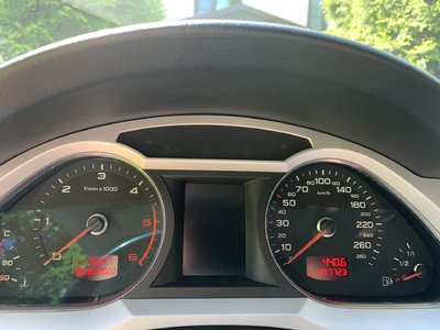

    Освежитель кондиционера Presto — 5

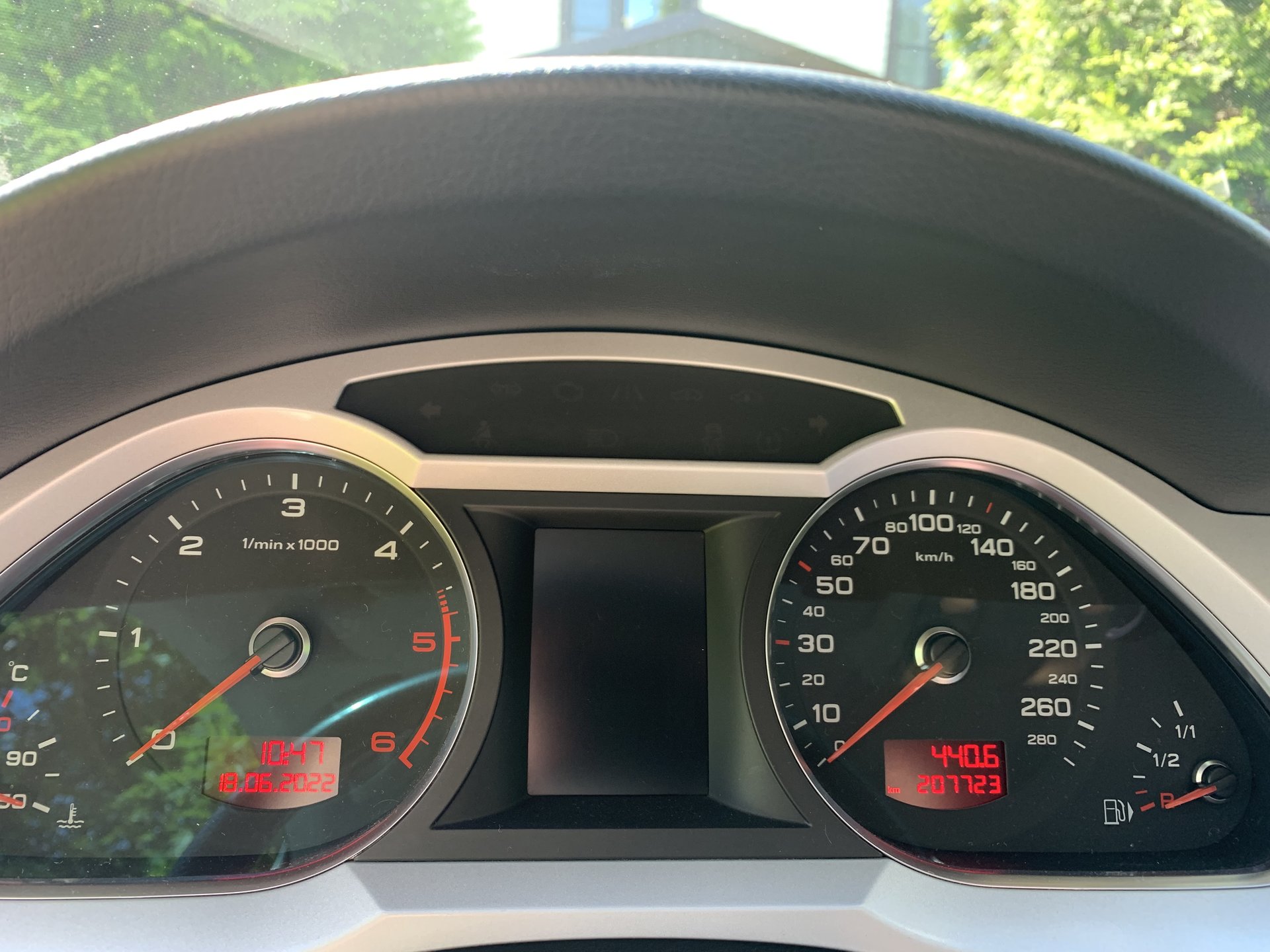

    18.06.2022г.
    Пробег: 207 723 км.
    Как обычно по весне, а в этот раз из за долгой и затяжной весны в начале лета, провёл очистку и антибактериальную обработку радиатора печки и испарителя кондиционера.

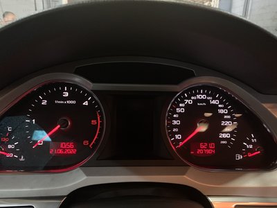

    Замена подшипника ступицы, переборка суппорта и замена консоли подушки двигателя.
    21.06.2022г.
    Пробег: 207 904 км.

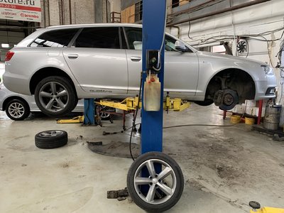

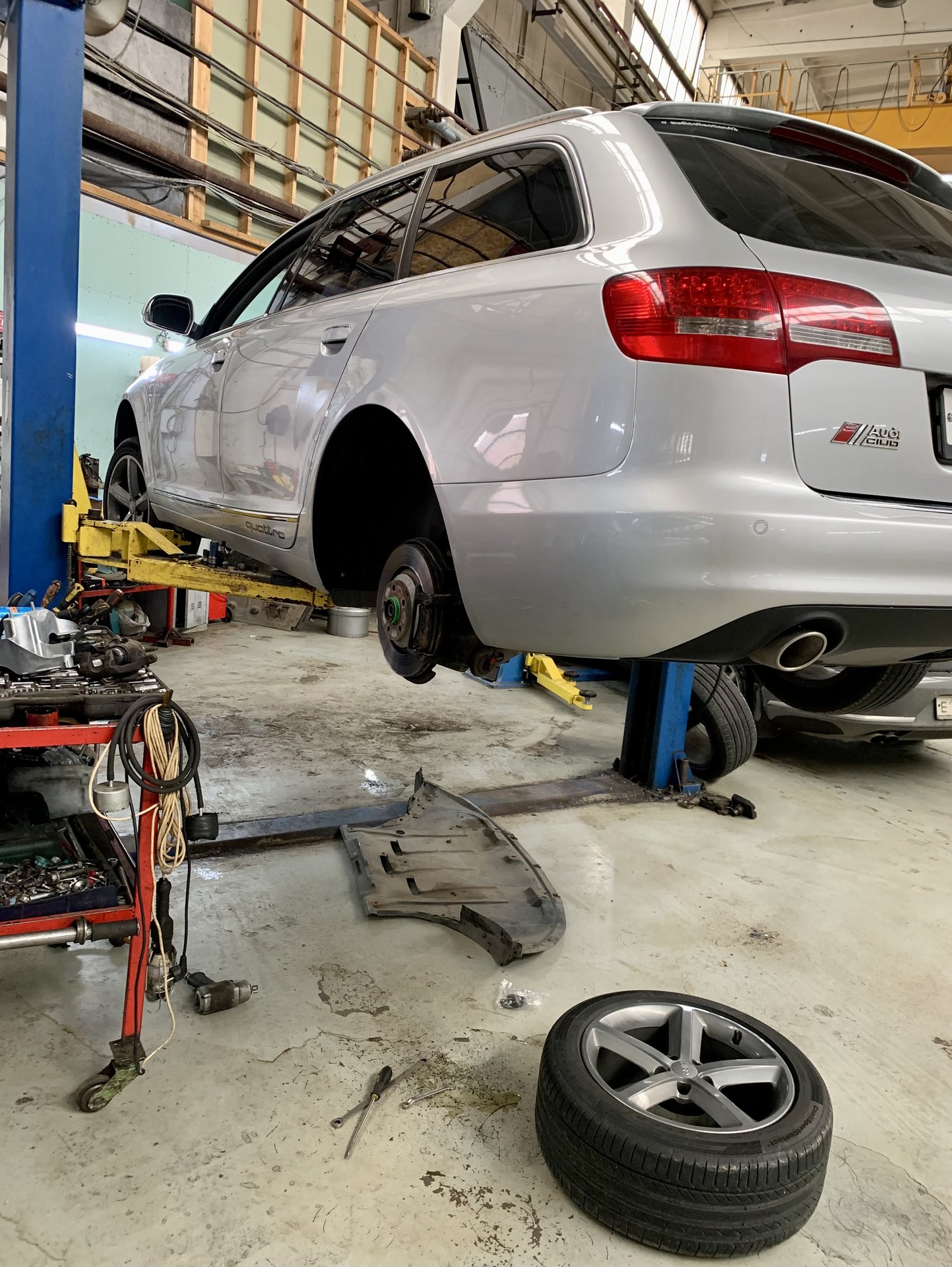

    А началось всё с того что в воскресенье очень сильно загудел подшипник ступицы с правой стороны, и даже не делая диагностику было понятно, что это на 99,9% это именно он.
    Да так загудел что при наборе скорости, даже со всеми закрытыми окнами в салоне автомобиля, создавалось ощущение, что над тобой низко-низко летит вертолёт )))
    Ехал домой, и по приезду в гараж, дай думаю пощупаю пальцем на предмет измерения температуры все ступицы на дисках. Оказалось, что задняя левая была самая горячая, пальцем не дотронуться, а остальные три примерно одинаково тёплые, но об этом чуть ниже...

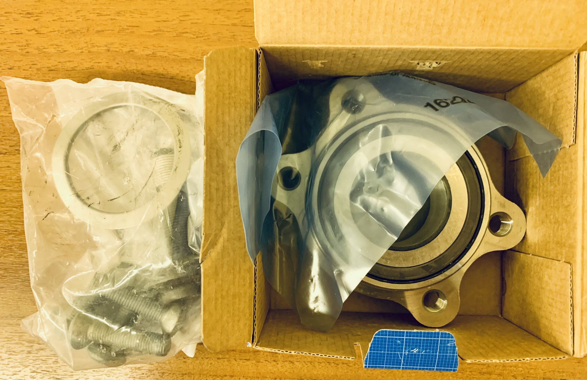

    В понедельник по горячим следам позвонил в сервис, а мой постоянный поставщик деталей и старый товарищ с которым мы знакомы с 2006 года, уехал в отпуск, заказывал у другого человека, мне озвучили цену в 12000 руб. за SKF и 12500 руб. за SNR, (хотя в той же упаковке SNR мог лежать точно такой же SKF, в некоторых отчётах видел такое своими глазами на фотографиях). Ценник конечно был конский, но учитывая стоимость запчастей после начала СВО, мне подумалось что и такое может быть конечно, тем более, что туда ещё включена и доставка. Одним словом согласился... моя ошибка…
    Записался на следующий день в сервис поутру и стал ждать следующего дня.

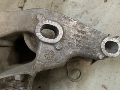

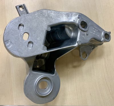

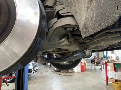

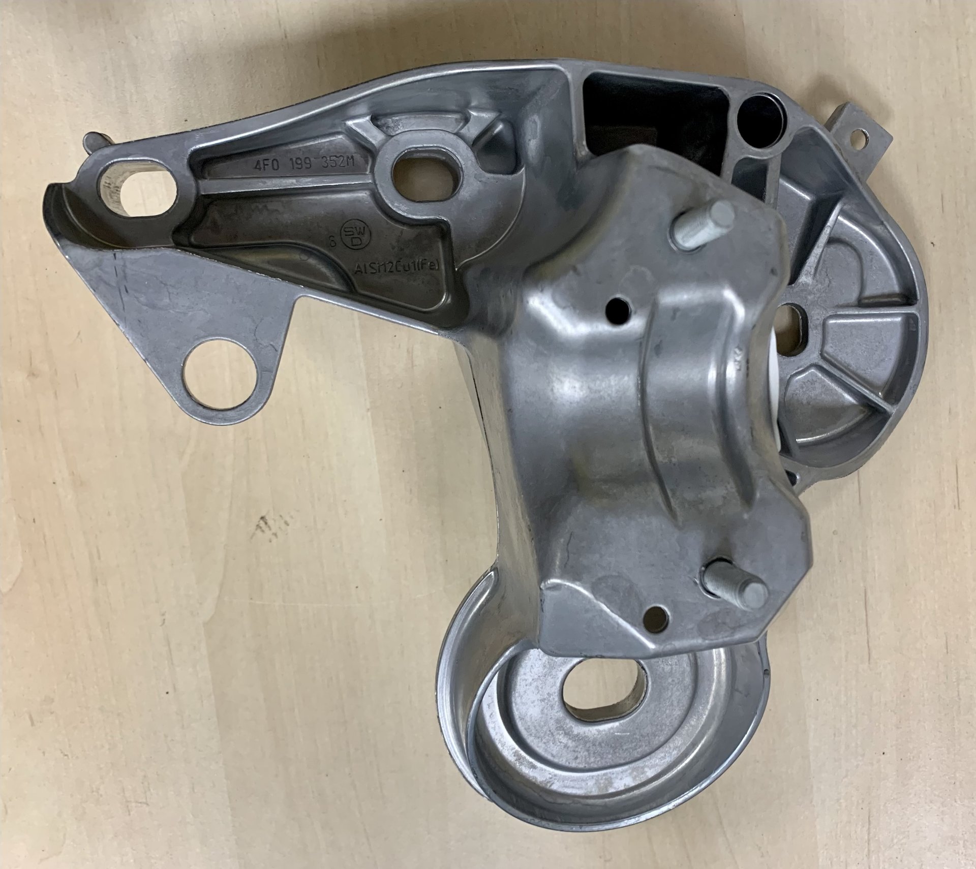

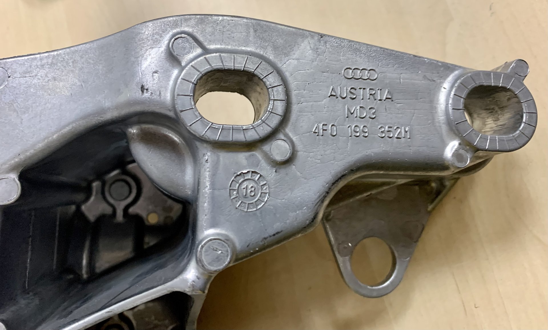

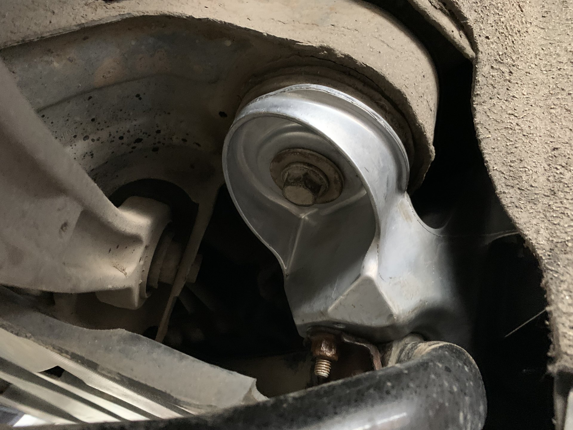

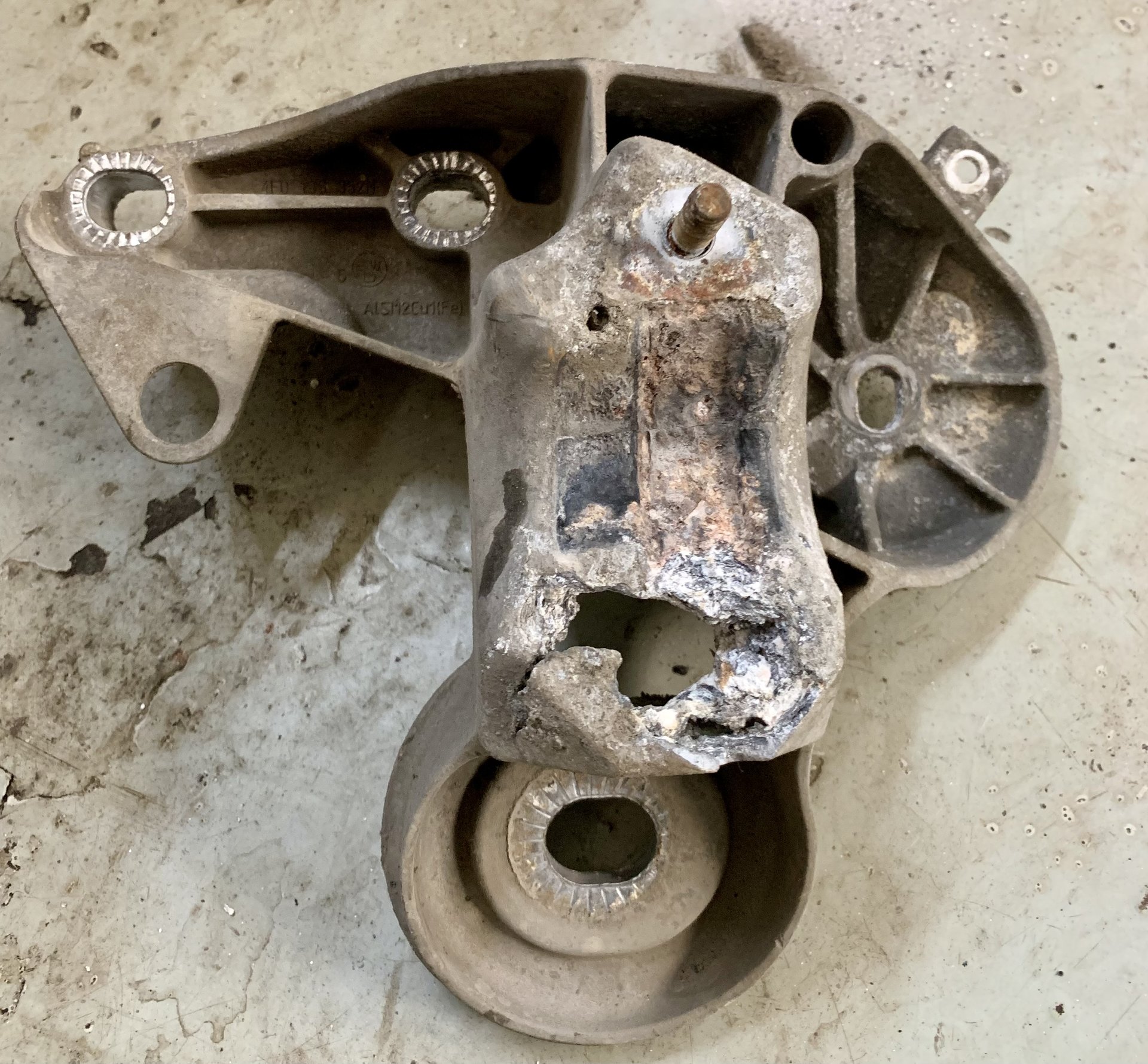

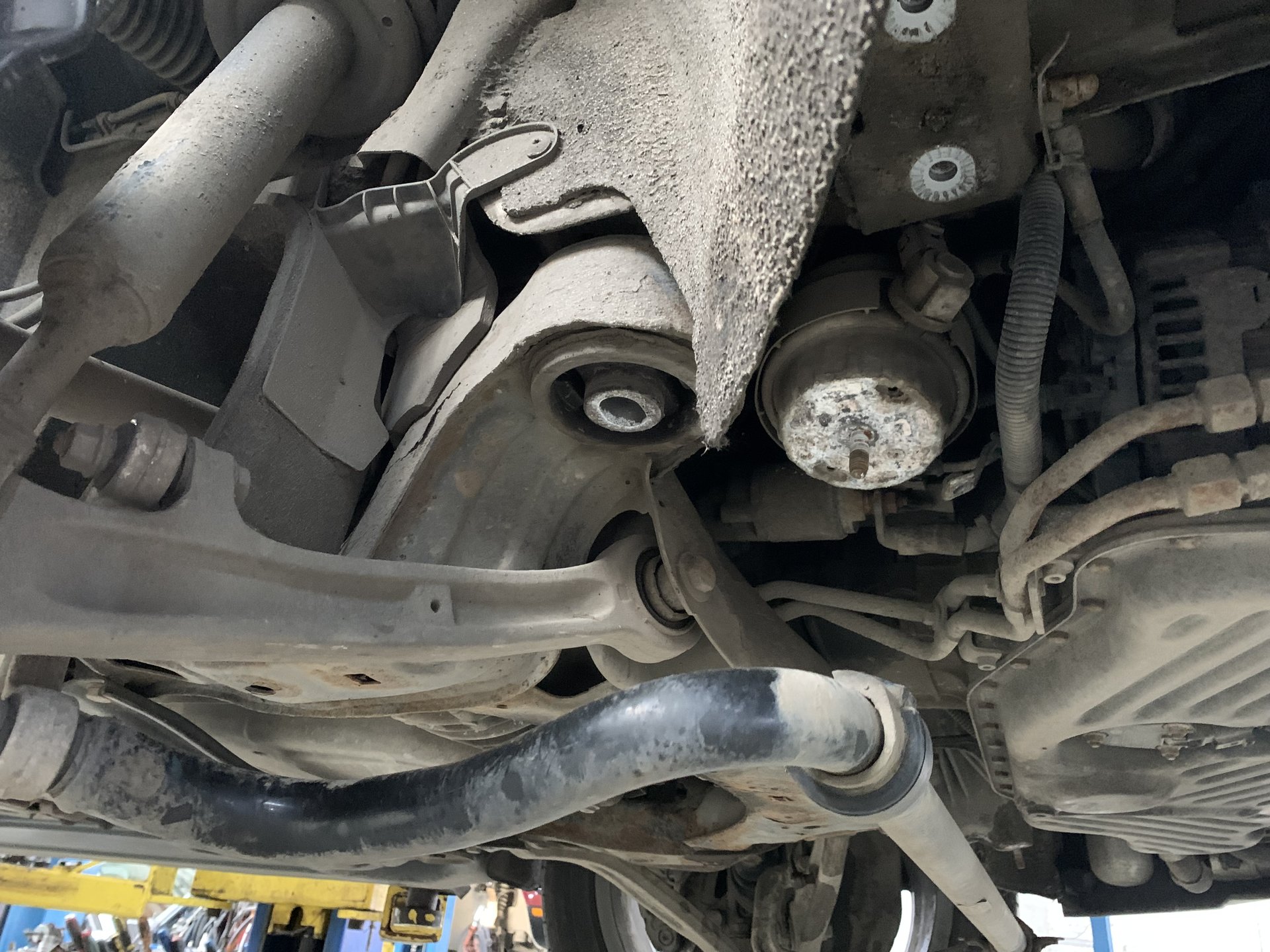

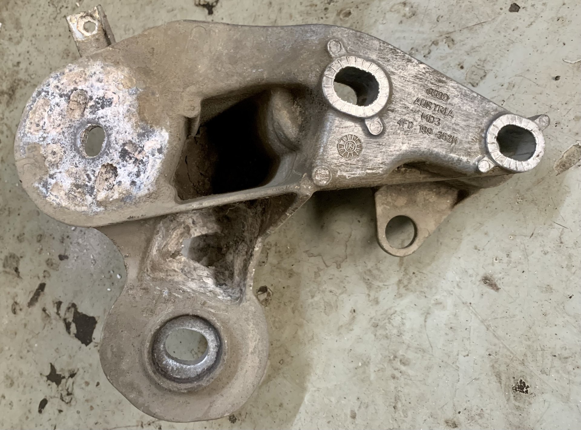

    По приезду в сервис, при подъёме машины на подъёмнике, обнаружилось что от московского "Коктейля Собянина", то бишь реагента, который наши власти сыпят и льют на дороги зимой почём зря, сгнил кронштейн опоры двигателя, на котором ещё фиксируется стабилизатор поперечной устойчивости. То есть, грязь вместе с реагентом забивалась в так называемый "стакан" кронштейна, углубление которое видно на фото, и там потихоньку делала своё чёрное дело!
    Делать нечего, бегом искать и заказывать, нашли 29 штук по наличию в Ауди-Центр-Север на Речном вокзале и заказали с доставкой. Ценник тоже кусачий. Но время не ждёт, надо менять.
    Для верности разогнали машину в висячем положении до сотни километров, отключив предварительно фишки на АВС и удостоверились что гудит именно правая передняя сторона.

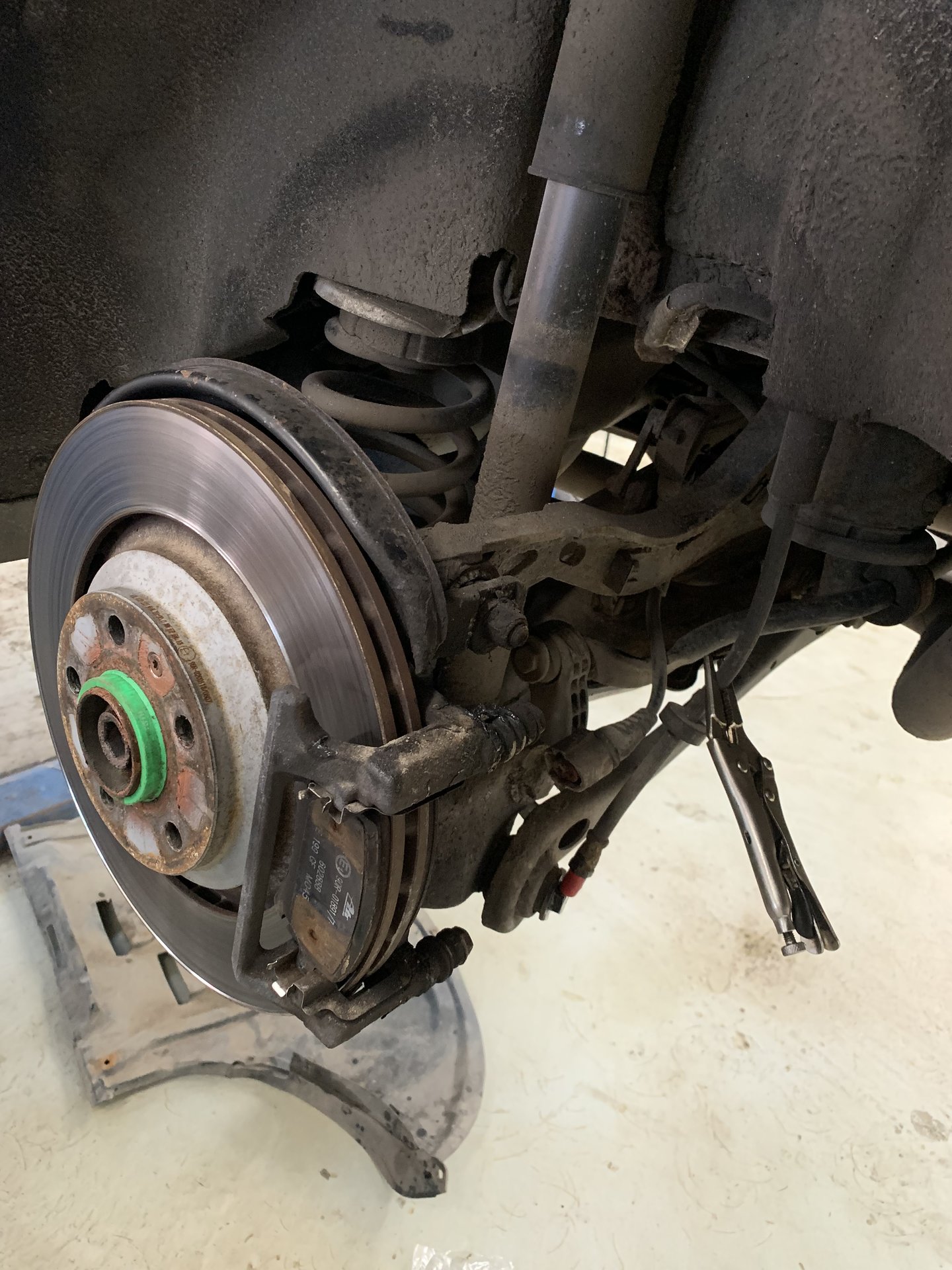

    Попросил слесаря, пока везли кронштейн, проверить задний левый тормозной суппорт, в итоге оказалось что колодка не отходила от диска, подзакис сам поршень, хотя направляющие двигались и работали нормально. Тут же взял в сервисе ремкомплект суппорта и слесарь разобрав, прочистив, смазав и поменяв все сальники и резинки, собрал его обратно. Всё заработало как надо.
    Ну после конечно прокачали тормоза по кругу для верности.
    Одним словом приехал с одной неисправностью, а устранять пришлось сразу три! ))

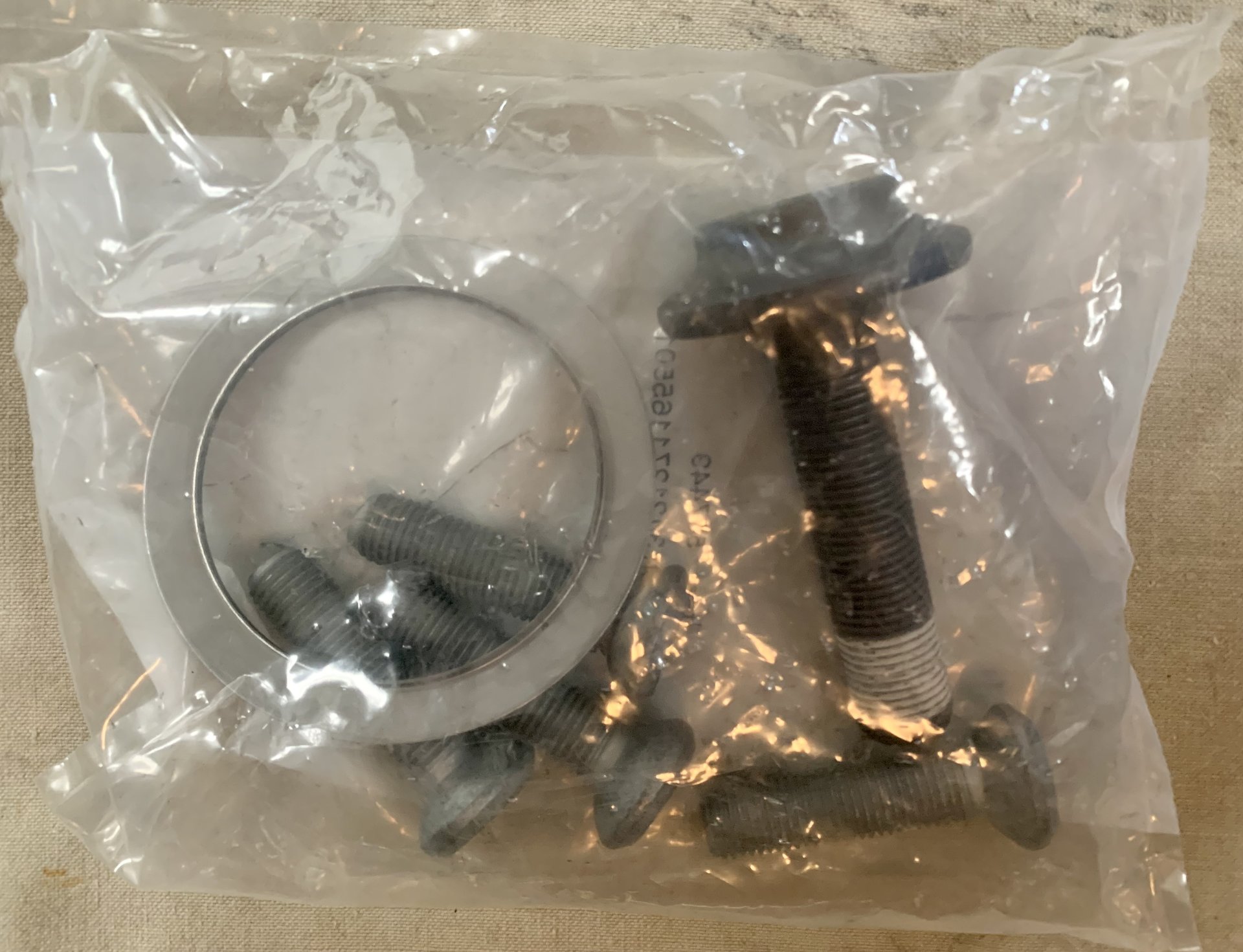

    1. Подшипник ступицы SKF - VKBA 6546 - 12000,00 руб. (вместе с доставкой)
    2. Кронштейн опоры двигателя правый - VAG 4F0 199 352 M - 12470,00 руб.

  6. fima76
    fima76 Живу я здесь
    2 июн 2012
    3.104
    A6 Avant 2,7BPP07г
    Про этот кронштейн стало часто попадаться информация на разных ресурсах.Именно сейчас им ломаться самое время.Но новый ставят единицы.я бы сказал на моей памяти ,Олег ты первый. Все довольствуются Б/У.Но зато точно лет 10-15 теперь прослужит.А подшипник я помню тоже,у меня если начинал гудеть то сразу быстро прогресировал и по гулу я ещё не разу не ошибся с расположением.На данный момент у меня заменены 3 из 4х,но четвёртый уже 3 месяца лежит в запасе,ждёт своей замены.

  8. Полковник
    Полковник Генералиссимус ёпт!
    26 сен 2006
    121.151
    Дим, кронштейн очень тонкостенный в месте впрессованных шпилек, а так как там стакан-углубление, то вся грязь скапливается там и алюминий разрушается. Надеюсь новый прослужит долго ))
    Б/у искать не стал, решил поставить новый.

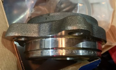

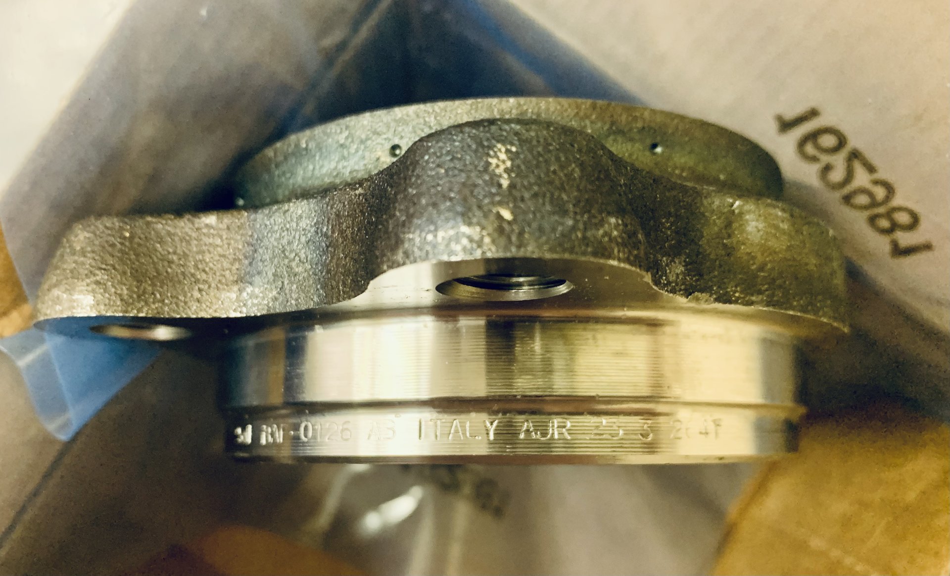

    Но видел в отчёте на Драйве у ребят, что вытаскивая например оригинал из ступицы, там стояли на подшипнике колечки а рядом логотип SKF.
    RWS и fima76 нравится это.
  14. комбижирик
    комбижирик Живу я здесь
    11 окт 2011
    1.524
    A5 8T 2.0TFSI Q 2016
    Менял в том году 2 передних подшипника ставил оригинал, лежало с гравировкой SKF и FAG
    RWS и Полковник нравится это.

    A6 Avant 2,7BPP07г
    Передний правый ставил оригинал,в коробке был СКФ.Передний левый и правый задний ставил просто скф,на зад слева заготовлен оригинал,в коробке лежит Фаг.Разница между передними подшипниками составила 8 лет и примерно 150 тыс км.задний левый уже 360 тыс крутится,и пока жив.
