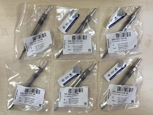

    3. Свечи накаливания, решил заменить сразу все шесть, иначе нет смысла менять выборочно, в ближайшее время откажут и две оставшихся. Свечи заказаны, оригинал.

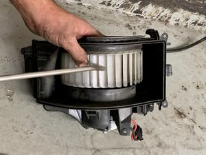

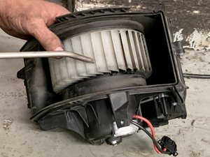

    Только забыл добавить что когда включали кондиционер на высокие обороты вентилятора, электрик сказал что очень большая вибрация вентилятора, скорее всего крыльчатка грязная и её надо продувать, промывать и чистить, соответственно решил произвести и эту работу, хоть она и не дешёвая из за сложности снятия блока с крыльчаткой.
    Блок был снят, промыт, продут, прочищен, и установлен на место.
    Грузики на крыльчатке, уравновешивающие её при кручении, на месте, дело было не в них, это имено грязь скопившаяся за 11 лет эксплуатации автомобиля.
    Теперь при включении вентилятора на максимальные обороты, слышен лишь лёгкий шум от идущего воздуха из воздуховодов.
    Свечи накаливания отвернулись все шесть, и я вздохнул с облегчением )))
    Кстати, стояли Беру.

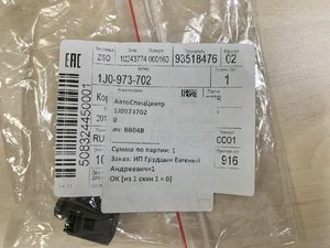

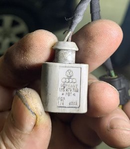

    При диагностике датчика сломалась фиксирующая проушина на электрической фишке, новая фишка была заказана, её электрик тут же перепиновал за какие-то секунды и она была установлена на место.

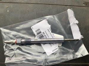

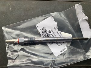

    Запчасти:
    1. Свечи накаливания VAG - 059-963-319 AB - 1350-00 руб. х 6 = 8100-00 руб.

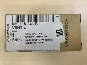

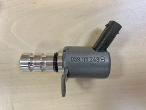

    2. Клапан для регулирования давления масла VAG - 059-115-243 B - 4750-00 руб.

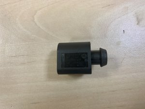

    3. Фишка электрическая VAG - 1J0-973-702 - 400-00 руб.

    Вот тоже все хочу до крыльчатки печки добраться.на больших оборотах чирканье или ФЫрканье что ли.на 7 Й скорости и меньше тишина.
    Полковник нравится это.

    Перед заменой фильтров салонных продуваю вентилятор не снимая с машины. 5 минут времени можно меньше все зависит он желания. Как то тоже была такая проблема, помогает, все прошло и нет до сих пор.
