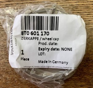

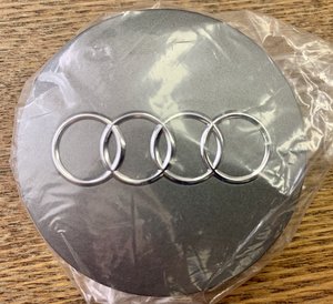

    Противозачаточный колпачок, масляный щуп и освежитель кондиционера Presto — 5
    16.05.2021.
    Пробег: 194728 км.
    Колпачки, это расходники, но недешёвые, как показывает сегодняшняя ситуация в стране, из за курса валюты конечно ))
    Колпачки на колёсные диски конечно! А вы о чём подумали? ))
    А противозачатчные, потому что ассоциируются со вполне себе разрешённым в словарях и лексике словом - "Кондом" мать его.
    В общем опять один колпачок где-то потерялся... либо плохо воткнули на шиномонтаже, либо обломили один из четырёх фиксаторов, и на скорости он отскочил от колеса...
    Поискал на Али, непонятны размеры написанные у продавцов, хоть и замерял свой аналогичный колпачок штангенциркулем, не стал рисковать с размерами (а то уже был прецедент, когда прислали на миллиметр больше и пришлось перезаказывать в другом месте) и заказал как всегда у знакомого в оригинале.

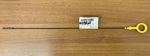

    Так же при замене масла, обнаружилось что масляный щуп в результате износа, где-то в середине своей длины стал немного расслаиваться, судя по всему он сделан из стекловолокна, и дабы не усугублять дальнейшее разрушение, решил заказать ноавый, хотя может и старый прослужил бы ещё лет 10 ))

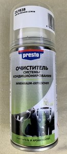

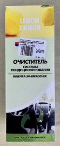

    Ну и как обычно, по весне, решил освежить и убить микробы в системе вентиляции и кондиционирования своего автомобиля, делаю эту процедуру - каждый год.
    Зашёл в свой большой магазин запчастей недалеко от дома, Liqui Moly "Klima Fresh Plus" не поставляют уже второй год, решил как и в прошлом году купить аналог от немецкой фирмы — освежитель и очиститель кондиционера Presto, только в этот раз с запахом лимона.
    1. Колпачок - VAG - 8T0 601 170 - 1150,00 руб.
    2. Щуп масляный - VAG - 059 115 611 Т - 900,00 руб.
    3. Освежитель и очиститель кондиционера Presto - 425,00 руб.
    Итого: 2 475,00 руб.

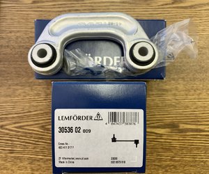

    Замена стоек переднего стабилизатора поперечной устойчивости.
    В прошлый раз при посещении сервиса, при плановом осмотре подвески автомобиля, было выявлено что сейлентблоки стоек поперечной устойчивости уже достаточно изношены, резинки подустали и пора их менять, посмотрел по своим записям, менял я их 21.10.2016 при пробеге 135557 км., а это значит что прошли они уже около 59 тысяч километров, что вполне прилично для этих комплектующих, поэтому необходимые запчасти были сразу заказаны, и в понедельник заменены.
    Запчасти и расходные материалы:
    1. Стойка переднего стабилизатора поперечной устойчивости — LEMFORDER — 30536 02 — 1600.00 руб. * 2 = 3200.00 руб.
    Итого: 3200-00 руб.
    По работам:
    1. Техническая мойка - 250,00 руб.
    2. Замена стоек переднего стабилизатора - 1000,00 руб. - 10% = 900,00 руб.
    Итого: 1150-00 руб.
    Всего: 4350-00 руб.

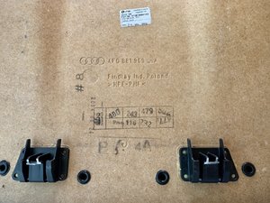

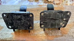

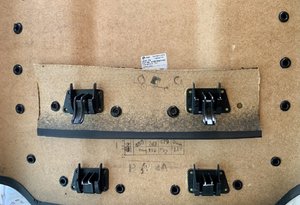

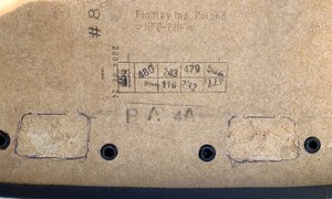

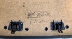

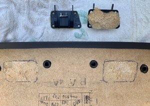

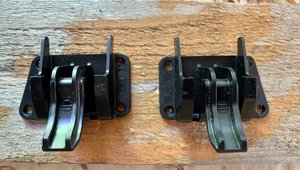

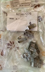

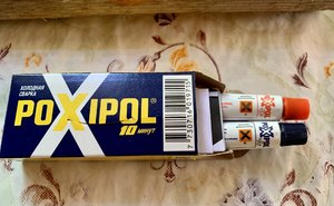

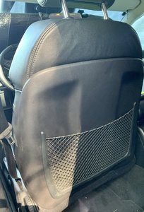

    Ремонт спинки водительского сиденья.
    Как-то в прошлом месяце, мойщики на мойке, двигая сиденья при чистке и уборке автомобиля (уж не знаю каким образом) но сломали мне нижние крючки крепления на спинке водительского сиденья.
    Спинки отдельно с сетками я не нашёл, что бы купить и поменять самому, но зато нашёлся добрый человек из Кемерово, который мне прислал часть ненужной спинки по частям, где как раз были нужные мне крючки.
    В общем старые сломаные крючки я просто оторвал от спинки, так же как и и оторвал (С помощью острой стамески и молотка) целые крючки с присланного куска крышки.
    Соответственно, всё было защищено, и приклеено на двухкомпонентный клей "Поксипол".
    П.С. Старший на мойке компенсировал мне покупку крючков тем, что сделали "Комплекс-мойку" бесплатно, на том и порешили.
    Крепёж спинки:
    Сломаные крючки на спинке:
    Присланный кусок спинки с целыми крючками:
    Оторвал старые крючки:
    Так же оторвал целые крючки с куска спинки:
    Оторыванные целые крючки:
    Очищены от старого клея и слоя картона:
    Серый Поксипол
    Всё приклеено заново на свои места:
    Крышка спинки установлена на место:
    По расходам:
    1. Крючки целые - 600,00 руб.
    2. Поксипол - 245,00 руб.
    Итого: 845,00 руб.

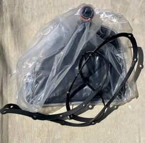

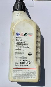

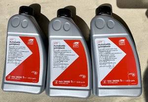

    Замена масла в АКПП, в переднем и заднем редукторе.
    Пришло время менять масло в АКПП, так как с последней замены прошло почти 60 т.км.
    А так как у меня с прошлого раза оставалось больше двух литров жидкости для АКПП Febi, это как бы аналог оригинальной жидкости, то решил просто дозаказать ещё три литра того же самого, как раз чётко хватило под завязку всего что было.

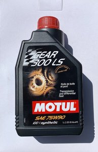

    Так же получилось и с трансмиссионной жидкостью для редукторов, MOTUL у меня оставалось грамм 400, сегодня взял ещё литр, в сервисе рекомендовали как одну из лучших жидкостей для редукторов, ещё в прошлый раз, поэтому решил залить его в задний редуктор, он несёт бОльшую нагрузку по сравнению с передним. И оригинальной жидкости для переднего редуктора оставалось больше литра, тоже привёз с собой, всё это и использовал, сэкономив на том что часть жидкостей лежали в загашнике, в запасе. Иначе бы получилось всё гораздо дороже.
    Поэтому вписываю в расходники только купленное в этот раз.
    Ну и само собой разумеющееся, был снят поддон АКПП, всё промыто, просушено и поставлен новый фильтр с прокладкой.
    1. Жидкость ATF Febi 39095 - 1550.00 руб. * 3 = 4650.00 руб.
    2. Фильтр АКПП с прокладкой - MAHLE - HX164D - 1900.00 руб.
    3. Жидкость трансмиссионная MOTUL GEAR 300 LS 75W-90 - 1750.00 руб.
    4. Жидкость оригинальная VAG - G 052 145 S2 - 0.00 руб.
    5. Моющее средство (вспомогательные материалы) - 250.00 руб.
    Итого: 8550-00 руб.

    Спасибо слесарю Анатолию, за внимательное и чуткое отношение к постоянным клиентам, и мастеру Дмитрию за руководство процессом ремонта автомобиля, а так же Андрею А-4 за предоставленные запчасти!
    RWS и greka нравится это.
  17. Alex_z
    Alex_z Старожил
    13 июн 2008
    17.845
    Корея Северная
    A6 C7 2.0TFSI 2018
    На рестайле значит уже резиновая прокладка стоит?
    А смысл брать Феби по 1500, если оригинал ЗФ тыща с небольшим стоит?
    Тубабу и Полковник нравится это.
  18. Полковник
    Полковник Генералиссимус ёпт!
    26 сен 2006
    125.341
    #478 Полковник, 6 июл 2021
    Ребят, я смотрю вы все через строчку читаете, что здесь, что на Драйве...
    "А так как у меня с прошлого раза оставалось больше двух литров жидкости для АКПП Febi, это как бы аналог оригинальной жидкости, то решил просто дозаказать ещё три литра того же самого, как раз чётко хватило под завязку всего что было."
    Сейчас выделю жирным в тексте повествования ))
    П.С. Прокладка почему-то оказалась просто резиновой, хотя предыдущую ставил металлическую с резиновыми краями...
    RWS и Тубабу нравится это.

    Наверное так как было в остатках фэби. Написано же

    А что такое " как бы аналог оригинальной жидкости" ?
    По цвету ?
