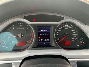

    23.03.2021.
    Пробег: 193026 км.
    Очередное плановое ТО, + ремонт защиты днища автомобиля.

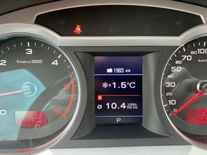

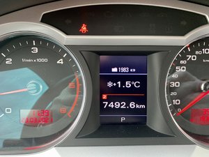

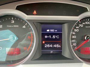

    Как и в прошлый раз, я решил замерить и выложить все показания по пробегу, моточасам, средней скорости и среднему расходу топлива, от одной замены масла до другой.
    Итак:
    1. Пробег - 7492.6 км.
    2. Моточасы - 264:45 ч.
    3. Средний расход топлива - 10,4 л/100 км
    4. Средняя скорость - 25 км/ч

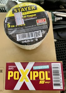

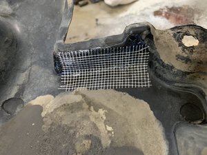

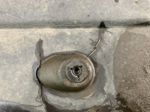

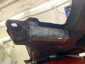

    В прошлый раз при осмотре автомобиля снизу, заметили с Анатолием, что на левой защите откололся кусок пластика, как будто выбило камнем, ну Толик посоветовал мне к следующему посещению сервиса, купить серпянку и эпоксидный клей - Поксипол, что бы заделать пробоину, иначе вся грязь будет забиваться через эту дырку и скапливаться там, между днищем и защитой.
    Сказано - сделано.
    Купил всё заранее и на ТО приехал с нужными заделочными материалами.
    Самое интересное, чо когда Анатолий снял защиту с левой стороны, он нашёл отколовшийся кусок пластика. Всё промыл, просушил, обезжирил и вставив его на своё место, замазал сначала поксиполом, а после уже проложил серпянкой с двух сторон, и после промазал ещё раз клеем, теперь это место армировано, и уже вряд ли когда либо сломается, скорее отломится где-то рядом чем там )))

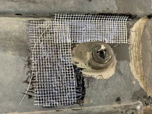

    А когда клеили это место, заметили ещё рядом трещину в месте крепления защиты к кузову, его тоже тут же было решено отремонтировать, тем более что клея ещё хватало, да и армировать было чем )), так же всё было промыто и обезжирено, и наложен "гипс" на трещины.
    Теперь совсем другое дело! :thumbup:

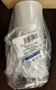

    Запчасти и расходные материалы:

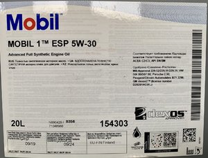

    1. Масло моторное Mobil 1™ ESP 5W-30 - 596,00 руб. х 7,5 = 4470,00 руб.

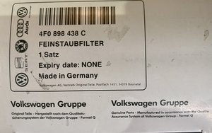

    2. Фильтр салонный, угольный - VAG - 4F0 898 438 C - 450,00 руб. (купил по случаю по объявлению у человека сразу 4 штуки, из старых запасов по 350 руб. за штуку + почтовые расходы, теперь хватит на 2 года точно)

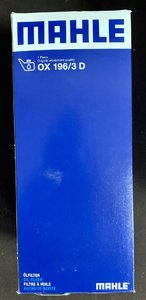

    3. Фильтр масляный - MAHLE - OX 196/3 D - 720,00 руб.

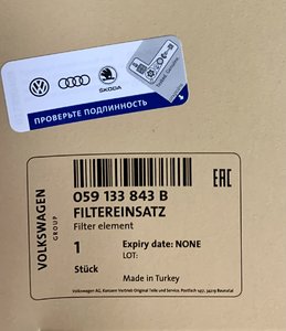

    4. Фильтр воздушный - VAG - 059 133 843 B - 1300,00 руб.
    5. Фильтр топливный - VAG - 4F0 127 401 H - 2200,00 руб.
    6. Поксипол - 290,00 руб.
    7. Серпянка Stayer - 25,00 руб.

    Ты бы не гонял так, Анатолич!
    greka, RWS и Полковник нравится это.
  9. Adb_83
    Adb_83 Заблокирован
    3 мар 2010
    16.653
    трактор ))
    для МСК норм скорость
    ни много ни мало
  10. likithos
    likithos Живу я здесь
    3 янв 2009
    1.136
    audi A4/B8 & A3
    Не спорю, впрочем как и температура:)

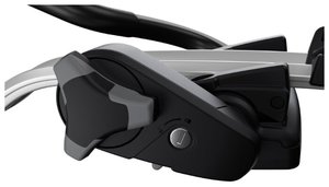

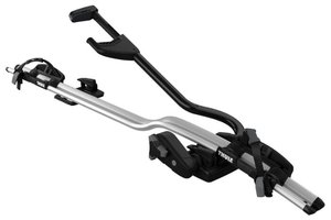

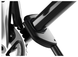

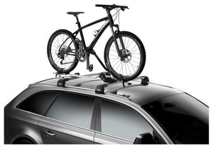

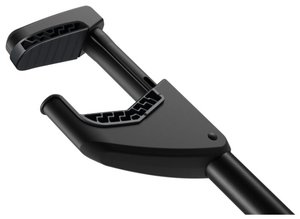

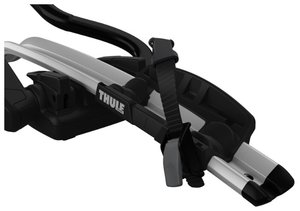

    Велокрепление THULE ProRide 598
    В прошлом году я купил первое крепление для одного велосипеда THULE ProRide 591 на поперечины на крышу автомобиля, о чём и сделал запись в своём "Дневнике".
    Велокрепление купил чтобы была возможность возить велосипед дочери с дачу на дачу, или в небольшие автопутешествия…
    В этом году был куплен ещё один велосипед, уже мне )), поэтому решено было сразу купить второе велокрепление. Хотел точно такое же, но человек продававший эти крепления сказал что при перестановке на левую часть автомобиля, у этого велокрепления смещается площадка относительно лыжи для колёс велосипеда, и сбоку они будут выглядеть не симметрично. В принципе мелочь, но посоветовал всё же взять 598-ю модель, она конечно дороже, но всё уже предусмотрено с завода и зеркальное переставление на любую сторону автомобиля удобно и не нарушает гармонии внешнего вида ))
    Сказано-сделано. Крепление было заказано и на второй день доставлено мне, мало того, продавец ещё и сам привёз мне его домой, предварительно разобрав и переделав конструкцию под левую сторону автомобиля.
    Пустяччок, а приятно.
    Так же изначально была сделана скидка в размере 5% от розничной стоимости, что тоже сыграло решающую роль в выборе интернет-магазина.

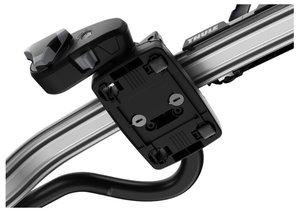

    Часть фотографий из сети, для наглядности узлов крепления и конструкции:
    Цена вопроса: 9481-00 руб.
