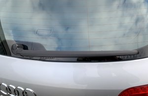

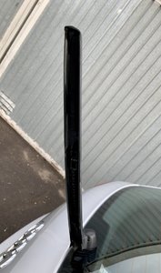

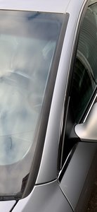

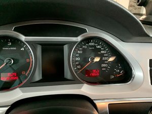

    19.02.2020.
    Пробег 179500 км.

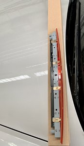

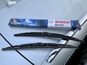

    Так как недавно поменял заднее стекло, думаю надо поменять и задний дворник, что бы не затирать новое стекло старым стеклоочистителем.
    Хотя он конечно не старый, я его уже менял )), а ввиду его редкого использования, он вряд ли успел износиться, но всё равно было принято решение заменить.

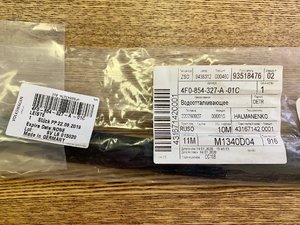

    Ну а планку водостока с водительской стороны, порезанную керхером ещё до меня, давно хотел заменить, да всё как-то забывал про неё... а взгляд бросишь, увидишь её, и как-то неприятно становится смотреть на такое безобразие )))
    На предыдущей машине менял обе, и всё по той же причине.
    Вот два пореза:
    Старую вытащил, и выбросил, она к тому же ещё и треснута в середине оказалась, поставил новую, совсем другой вид ))
    Дворники оба
    вытаскивается легко
    новый вставил на место и вуаля
    Запчасти и расходные материалы:
    1. Планка водостока VAG - 4F0854327A 01C - 1100,00 руб.
    2. Стеклоочиститель Bosch - H383 - 380,00 руб.
    Итого: 1480,00 руб.

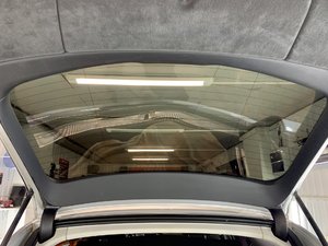

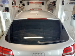

    20.02.2020
    Пробег: 179545 км.
    Так как заднее стекло в результате его внезапного взрыва пришлось заменить, необходимо было восстановить и тонировку ))
    Плёнка, та же самая - SunTek 15%
    Ещё и скидку сделали как постоянному клиенту, в размере пятиста рублей, пустячок, а приятно )
    Цена вопроса: 1500,00 руб.

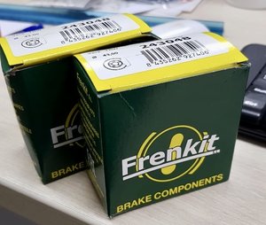

    В прошлый раз при прохождении ТО, не удалось сделать по уму развал-схождение, из за прикипевшего болта-эксцентрика, вот ЗДЕСЬ я писал об этом.
    Запчасти благополучно пришли и я записался в сервис на работы. Болт в этот раз поддался, его выбили, а вот сайлент-блок пришлось вытаскивать кусками, выбивать резиновую втулку, а металлическую оболочку распиливать.
    После этого уже был доделан развал-схождение в задней части автомобиля, и проверена передняя часть, теперь всё в порядке, всё ровно и чётко по регламенту!

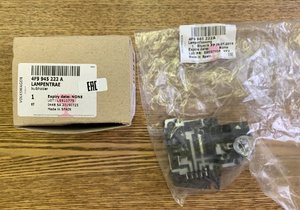

    Заодно заменил и плату правого заднего фонаря, тоже писал в прошлый раз ЗДЕСЬ об этом, ждал пока придёт из Германии...
    Так же заказал резинки стеклоочистителей SWF, и крышку для бачка омывающей жидкости, при случае поменяю сам.

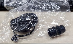

    Ещё попросил слесаря Анатолия, когда он снимал заднее левое колесо, посмотреть состояние суппорта, потому что было подозрение что поршень плохо отходит, но нет, направляющие работают нормально, а вот пыльник на поршне уже на подходе, не рваный, но уже сильно изношен, и может в любой момент порваться, закал до кучи и два ремкомплекта задних суппортов. В следующее посещение сервиса, займёмся переборкой и смазкой задних тормозных суппортов.

    1. Плата заднего правого фонаря - VAG - 4F9945222A - 3100,00 руб. Оплачено 23.12.2019.

    6. Ремкомплект заднего суппорта - Frenkit 243048 - 225,00 руб. х 2 шт. = 450,00 руб.

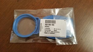

    27.05.2020.
    Пробег: 181927 км.

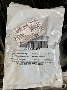

    Наконец-то доехал сегодня до сервиса... а то с этими ограничениями вся жизнь в городе встала...

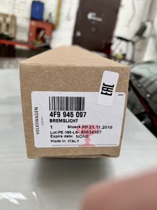

    Задний дополнительный стоп-сигнал последние месяцы часто глючил, то горел, то не горел вовсе...

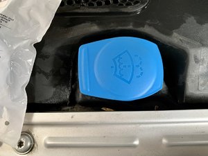

    Запчасти заказанные ранее тоже забрал только сегодня, установил новую крышку от Porsche на бачок стеклоомывающей жидкости:
    И заменил стоп-сигнал.
    Теперь наконец-то вся электрика сзади работает как надо!
    1. Крышка для бачка омывающей жидкости - VAG 3Q0 955 455 - 250,00 руб. (оплачена и учтена ранее)
    2. Дополнительный стоп-сигнал - VAG 4F9 945 097 - 3950,00 руб.
    Итого: 3950-00 руб.
    По работам:
    1. Въезд на территорию - 50,00 руб.
    2. Техническая мойка - 250,00 руб.
    3. Ремонт дополнительного стоп-сигнала - 1500,00 руб. - 10% = 1350,00 руб.
    Итого: 1650-00 руб.
    Всего: 5600-00 руб.
    Спасибо, слесарю Анатолию - за аккуратную и грамотную работу, а Андрею А-4 за предоставленные запчасти!

    дико извиняюсь, а крышка бачка от порсхе сколь сил прибавляет? :rolleyes::D
    Banzay нравится это.
  18. likithos
    likithos Живу я здесь
    3 янв 2009
    1.136
    audi A4/B8 & A3
    Жень,таким образом можно одной рукой заливать.Получается прибаляет сил водителю,не отнимает во всяком случае:)
    RWS, greka и Полковник нравится это.
  19. Полковник
    Полковник Генералиссимус ёпт!
    26 сен 2006
    125.341
    Всё верно, Валер, именно для удобства и ставил :nod:
