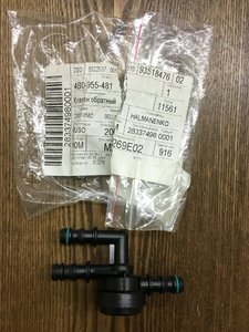

    Обратный клапан на систему опрыскивания фар от А6 С5 купил давным-давно, а вот поставить чего-то всё никак не получалось... решил в этот раз хватит тянуть, тем более что после зимы дала течь правая насос-форсунка, а менять эту деталь гораздо дороже чем поставить обратный клапан )))

    3. Обратный клапан от А6 С5 - VAG 4B0-955-481 - 480,00 руб.

    5. Установка обратного клапана (со снятием переднего бампера) - 2000,00 руб.

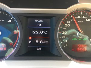

    Немного про расход 2
    Вот ехал сегодня на работу, ехал в потоке, в левом ряду, то есть ровно со скоростью потока, которая на различных участках пути была совершенно разной, от 60 до 120 км/ч, БК специально выехав на МКАД не обнулял, как выехал из гаража, а это 1,2 км от МКАД, так и поехал спокойно на работу…
    Хотя в первой части подобной публикации, расход топлива получался ещё меньше ))

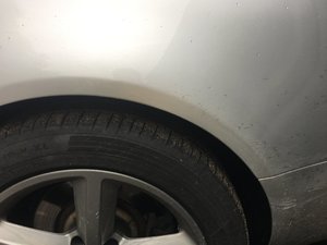

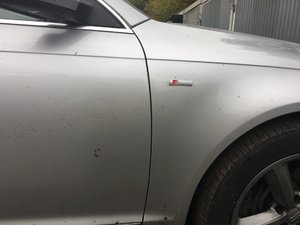

    Отогнал машину в очередной раз к своему старому приятелю в Рязанскую обл. так как в прошлый раз когда отдавал ему красить пару деталей, он сказал что предыдущим хозяином был замят и очень плохо отремонтирован правый порог. Вот я и решил перед зимой сделать его как положено, т.е. были сняты обе правые двери, порог расчищен, поправлен, обработан антигравием и покрашен.
    Так же начал лупиться задний бампер с левой стороны около заднего левого фонаря, решено было снять бампер и покрасить его целиком. Ну и чуть чуть я теранулся на стоянке в гараже левой задней аркой, его тоже локально подкрасили.
    А, забыл написать, предыдущий хозяин, ремонтировал и красил переднее правое крыло и левое заднее, красил в разное время, поэтому заднее крыло в цвет попало, а вот переднее получилось чуть темнее.
    Попросил мастера сделать переход с крыла на дверь с частичным перекрытием, сейчас разницы не заметно.

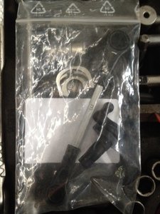

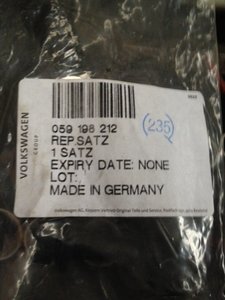

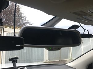

    Теперь по механическим и электрическим работам, заменена тяга правого впускного коллектора и установлено зеркало с автозатемнение, зак же был заменён правый передний подкрылок, потому что в одном месте он был надоран.
    Запчасти и расходные материалы:
    1. Салонное зеркало с автозатемнением вместе с разъёмами для подключения б/у — VAG — 1550.00 руб.
    2. Ремкомплект впускного коллектора — VAG — 059 198 212 — 1000.00 руб.
    3. Краска на подбор — 300 гр — 900.00руб.
    4. Подкрылок, передний правый б/у — 2250.00 руб.
    Итого: 5700.00 руб.

    Зеркало установлено по инструкции из БЖ MrPhoeniX на Драйв2.

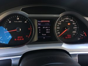

    18.10.2018
    Пробег: 161253 км.

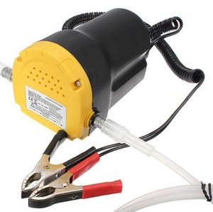

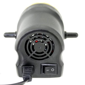

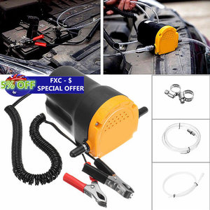

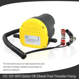

    Решил поменять масло на 7500 км. пробега, но не меняя масляного фильтра, то есть фильтры (скорее всего, масляный и воздушный) будут заменены когда автомобиль пройдёт ещё 7500 км.
    Менял самостоятельно через горловину масляного щупа, с помощью специального насоса-помпы купленного на ибей.

  12. Тубабу
    Тубабу Живу я здесь
    8 ноя 2012
    3.580
    А6 3 TDI квак 08
    Давай без теории, не на одном десятке авто проверено, после отсасывания откручивали пробку, ни разу не капнуло. Не зависимо какая трубка в поддоне прямо напротив щупа углубление, Андрей чуть выше фотку кинул, плюсом в корпусе ТФ отсасывается то что никогда не сливается.
    Полковник нравится это.
  13. Banzay
    Banzay Участник форума
    20 фев 2014
    452
    A6C6 F4 2,7TDi '09
    Подобным насосом пользуюсь уже лет так 7-8 (использовал ещё на ПассатеВ5+ 1,9TDi), причем нашим. Немного довёл до ума и работает отлично. То, что высасывает почти досуха - проверял как говориться на спор.
    Только есть одна тонкость: выкачивать надо на горячем моторе, пока масло очень жидкое.
