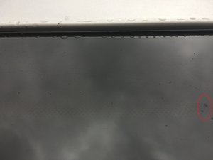

    11.10.2017
    Пробег: 148912 км.

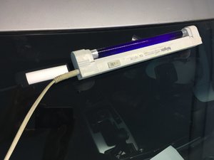

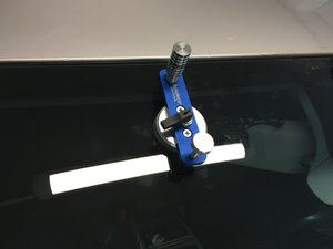

    Не успел я поменять стекло в мае месяце этого года, как в августе попал какой-то камешек в верхнюю часть стекла, около самого начала крыши, в районе шелкографии… в принципе паучок был небольшой, и возможно и не полез бы никуда дальше, но я всё же решил залить его полимером в мастерской по ремонту стёкол… 50 мин времени и 1300 руб. не так уж и больно по времени и деньгам ))
    Это уже отремонтированное место, обведено в красный овал, паутинки вроде не видно )

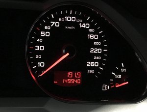

    Пробег: 149940 км.

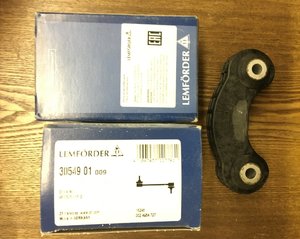

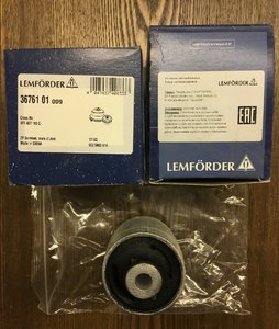

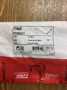

    Запчасти и расходные материалы:
    1. Тормозной шланг TRW PHB601 - 550,00 руб. х 2 = 1100 руб.
    2. Стойка заднего стабилизатора поперечной устойчивости - Lemforder 3054901 - 800,00 руб. х 2 = 1600,00 руб.
    3. Сайлентблок нижнего заднего рычага передней подвески - Lemforder 3676101 - 270,00 руб. х 2 = 540,00 руб.
    Итого: 3240,00 руб.

    Как всегда, хочу сказать большое спасибо за работу слесарю Анатолию, электрику Ринату за поиск неисправности по электрике :up:, директору Евгению, мастеру Дмитрию, а так же Андрею А-4 за предоставленные запчасти! :beer:

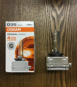

    Я ещё в начале зимы заметил что ксеноновая лампа в правой фаре светит хуже чем в левой, свет более блёклый... заказал лампу OSRAM D3S 66340 XENARC мощностью 35 W и собирался в ближайшее время её поменять, но тут выезжая в понедельник из гаража заметил такую картину:
    Левая фара стала мигать не переставая, и я ехал на работу "подмигивая" всем впереди идущим автомобилям )))
    Интересно что думали те водители за которыми я ехал, наверное что я им мигаю дальним (но почему-то только одной фарой) и прошу пропустить меня скорее )))
    В общем тут же заказал вторую лампу у Андрея А-4, и поехал сегодня на замену сразу обеих.
    1. Лампа OSRAM D3S 66340 XENARC - 3100 руб. х 2 = 6200,00 руб.
    Итого: 6200,00 руб.
    По работам:
    1. Лампа ксенон, замена - 1000,00 руб.
    2. Въезд на территорию - 50,00 руб.
    3. Техническая мойка Падарок на 2018 год (так и написали, дословно :D)
    Итого: 1050,00 руб.
    Скидка 10% - 950,00 руб.
    Всего: 7150,00 руб.
    Как всегда, хочу сказать большое спасибо за быструю и оперативную работу слесарю Анатолию, директору Евгению, мастеру Дмитрию, а так же Андрею А-4 за предоставленные запчасти! :beer:

    Вообще-то двух лампочек, и не 1000, а 900.
    Вот это одна из самых главных причин по которой я не полез их менять сам.
    Кстати, ребят предупредил что бы аккуратней меняли и не заляпали пальцами ))
    А вторая, это та что на холоде и в сырости на улице я не хотел снимать сам с левой стороны: расширительный бачок и бачок с жидкостью ГУР, а справа - снимать корпус воздушного фильтра.
    Хотя некоторые акробаты с левой стороны и так могут подлезть ничего не снимая, но я не из их числа...
    RWS и ilyait нравится это.

    Это оригинал ? Лампы удачно проверку прошли ?

    Позволю себе выступить на тему "ксенона" тут, ибо у мну "свежо предание"))
    Оригинал в ВАГ/ Ауди - Филипс. Осрам - это хороший аналог, кагбе. Шоп понятно было: Полковник приобрёл лампы за 3100р/ шт..
    Оригинал (Филипс) стоит +/- 4500р./ шт. (см. ниже фотос). Говорят, если вместе сто'ят - то разная цветопередача заметна (Осрам в синеву сильнее). Меняйте обе две от одного производителя. Так думаю.
    Пардон муа.. Кстати, за стоимость лампы - "Верный номер VAG N10 721 805 - Лампа газоразрядная ближнего света - 5 578 ₽", так стоит +/- Филипс, угу
  12. Полковник
    Полковник Генералиссимус ёпт!
    26 сен 2006
    136.494
    Нет, это не оригинал, оригинал почти в 2 раза дороже...
    Лампы хорошие, и светят хорошо.
    Ну как-то так.

    В оригинальной коробке от вага Филипс лежит, а я спрашивал оригинальный осрам или нет ?
    Нет, не правильно, это просто патрон с лампой. Блок розжига прикручен снизу фары.
  16. Полковник
    26 сен 2006
    136.494
    #276 Полковник, 22 дек 2017
    То что Филлипс идёт в оригинал я знаю, да и здесь уже об этом писали.
    Какой я ставил осрам - я показал на картинке, и коробку от лампы и саму лампу.
    В чём вопрос?
