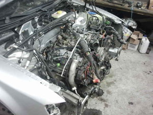

    Вопрос возник:
    на двигател АРЕ (был с афтомат-коробкой) одет маховик от 2.5тди (2002 четвёрочка) и на всё это посажена коробочка ФТМ, внимание вопрос: какого хрена не втыкается стартер от с4 2000 года =)))) тоест втыкается но криво и не до конца.
    Неужели маховики или звёздочки разные?

  12. Garage.Inc
    19 дек 2006
    17.537
    Литва
    cannondale sl2
    неужели непонятно, что венцы разные?! и стартер для акпп в силу своей конструкции несовместим с маховиком.

  14. Garage.Inc
    19 дек 2006
    17.537
    Литва
    cannondale sl2
    с фиданзой будет то же самое. почему - подумай сам. перетачивать не надо, потому как дизель спокойно ездит с 01e кпп и маховиком 240мм, читай - комбинация штатная.

  18. KatZ
    KatZ Bad e-mail
    21 дек 2006
    428
    A4/B6 2.x '01
    стартер то от С4 Б5 с механикой и маховик от 2.5тди с механикой, вот я и думал, что должны подойти. Хотя ты прав, на фиданзе и на 2,5тди маховике венцы разные по форме.
  19. MAX S4
    MAX S4 TurboMaxService
    5 ноя 2009
    4.675
    S4 2.7tt 750hp
    а где на это чудо В6 с 2и7, в картинках посмотреть можно)?
  20. KatZ
    KatZ Bad e-mail
    21 дек 2006
    428
    A4/B6 2.x '01
    таких проектов уже достаточно много. я особо не фанатею фоткат, одна фотка с телефона месяц назад сделанная есть, сейчас немного почеловечнее выглядит всё это =)
