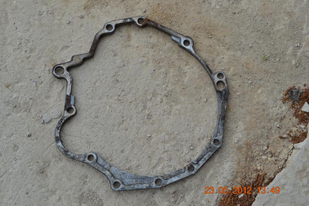

  12. Garage.Inc
    19 дек 2006
    17.537
    Литва
    cannondale sl2
    как знакомо :lol:
    нужна для компенсации толщины маховика. если непонятно, то пример: 01e ставится на разные моторы, но при этом картер кпп не меняется (моно/кваттро или бензин/дизель). 1.8т комплектуется маховиком 228мм, а 1.9 tdi avf - "толстым" маховиком 240мм. в последнем случае ставится пластина 01X103551 толщиной 5.7мм.
    для 2.7 используется 01E103551C.

    а как же опоры кпп они же сдвинутся, если проставку убрать и кардан до торсена не достанет?
  16. SRF
    SRF Живу я здесь
    21 авг 2006
    1.826
    Allroad 2.7T 1.5 bar
    Она не толстая, сам не пробовал, гуру говорят не критично
  17. MAX S4
    MAX S4 TurboMaxService
    5 ноя 2009
    4.675
    S4 2.7tt 750hp
    1см где то, может и дотянется, я сам тоже не пробовал.
  18. lvv01
    lvv01 Живу я здесь
    28 май 2010
    1.222
    A
    Все становится
    На опорах - "овальные" прорези, а на кардане шрусы на шлицах :)
    Так что - двухмассовый маховик - с проставкой, одномассовый - без проставки, а сцепа что от 4,2, что от РС4 2,7 - ставится "влоб" что на тот, что на другой маховики
  19. Yuri71
    Yuri71 Живу я здесь
    6 май 2005
    4.250
    Тульская обл.
    По поводу кардан согласен, а вот по поводу опор кпп в корне не согласен.
    сдвиг кпп идет на 11мм, и я решил наварить аргоном лапы и просверил отверстия на 11мм со смещением , и все стало как родное без каких -либо натяжений. Вот это правильный подход.
  20. sergeynik S6
    sergeynik S6 Живу я здесь
    27 янв 2005
    3.415
    Tesla model X 2020
    Хинт: кпп стоит на месте это мотор на 1 см назад едет
