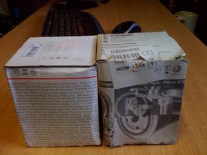

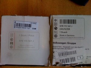

    Ещё упаковка у него не такая. Там где должна быть наклейка в прямоугольной рамочке с ваг номером, эта наклейка распечатана прямо на упаковке.

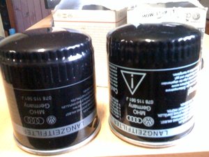

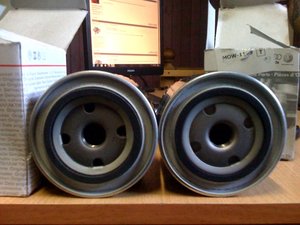

    Сегодня сравнил два разных, оригинальных фильтра один был куплен год назад, другой недавно смотри какая разница, а по номерам одно и тоже!
    Теперь перезаказал МАН (

    а какие признаки подделки на фото?

    Макс, попробуй прокачай ртом воздух через центральное отверстие этих фильтров, посмотри, работает ли клапан обратный там и там

    Аркаш, больше трындец в составе бумаги будет. а дуть просто
    убедиться в наличие клапан перепускного.Так это тоже мудя. На мане он 20мм, а на подделке 10мм. я бы тут написал стихи хорошие, только MAXX не одекватен:rock::thumbup::lol:

    Юр это факт. Но уж даже если клапан обратный не держит (или его банально нет), и фильтр продувается туда сюда-его уж точно в помойку, без вариантов.

    На 99% уверен, что левак именно в коробке с Экзистовой наклейкой. Уже давно и неоднократно за ними замечено по ВАГу: начиная с рычагов подвески и заканчивая фильтрами и свечами идёт "левый оригинал".

    Вот его фотки:
    Кстати,коробка не такая как тут выше Макс выложил. У меня со всех четырех боковых сторон картинки. А у него на одной грани идут надписи по всей поверхности.
    Тоже подделка?

    Мне кажется господа,вы излишне мнительны. Наверняка даже оригинальные фильтра делают на разных заводах по всему миру,и 100%-го совпадения внешнего вида не обязано быть

    Но, обязано не быть негерметичности клапана, стружки на резьбе, а главное втягивания бумаги в каналы маслоподачи. А такое у Юры уже у четвертого, три раза было на машинах знакомых.
