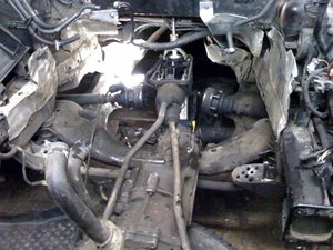

    Народ, подскажите последовательность установки кпп и кулисы. Я сегодня кулису закрепил и начал засовывать движку с мкпп, правильно? Чет мне кажется я не смогу закрепить кулису на коробке.

    итак. осталось мне другой мотор привезти к машине и прикрутить) на след неделе поехать снова должно..
    на а старый будем смотреть.. ковырять дальше)

    прикручиваешь к кпп все тяги и саму кулису и пхаешь ее, у меня всё так влезло

    А у меня так не получилось, как я не пыжился.

    очень странно у тебя там места ещё больше чем у меня...
    можешь с одними тягами пхать, а потом уже по месту из салона кулису прикручивать...

    Ладно, буду разбираться.

    вчера вечером пооджигал с бустом до 1.8 избытка. И перестала включаться 3 и 4 передачи, и на заднюю с трудом и не всегда попадаю, сначала думал коробка приехала, но похоже тяги разболтались. У кого так было? А то мне ни разу не приходилось регулировать их на машине.

    Серег, там на машине оч просто все регулируется. Но что-то наверное дело не в регулировке . Я когда неправильно поставил ручку все врубалось , но задней небыло.
