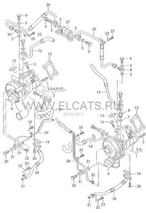

    Народ!!! Срочно нужен вот этот болт!!!! Сломал сегодня.
    N 901 836 03
    Может завалялся у кого.
    Завтра подъеду куда скажите.
  14. Dzuba
    Dzuba Старожил
    8 дек 2008
    13.387
    ALLROAD 2.7Т мкпп
    На картинке номер 30

    ломаются часто кстати, не надо затягивать до усеру)) завтра поищу, звони после обеда 8-926-037-один-один-три-три

    А затягивать, я его не затягивал. Я трещетку подкидывая ждал когда натяг появиться, а он так и не появился. Тупо осталась часть болта в головке.

    Да, болтик этот регулярно сюрпризы преподносит, помню заехали вечерком в гараж подтянуть его немного. в итоге только утром выехали, всю ночь извлекали его останки из холодной улитки)
