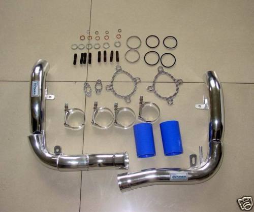

    покатался я теперь на 2.7т моторе с К-04 турбами, просто какая-то жопа. до 3т.оборотов ниедет, крутящего по сравнения с 3.0 , на низах нет. При переключениях задержки по наддуву. Отстой в итоге, наберу денег и буду строить опять 3.0ТТ
    Да и еще, про пайпинг вот этот. http://www.audi-club.ru/forum/attachment.php?attachmentid=248555&d=1324565352
    Кривой что ужас, такого гомная я еще не встречал, на турбы садится не ровно, углы изгибов не правильные. Вообщем работа болгаркой и напильником обеспечена.

    просто я с этим пайпингом 3 часа провозился.
    А именно, левая труба вообще на турбину не налезала, правая сводно сильно и под углом , в остальном подогнуть и подрезать. ему может достался ровный такой комплект, или поставил на отшибись.
    И не люблю когда народ делает как в поговорке, " поссы в глаза, а тебе скажут что Божья росса"
    Просто написал что-б народ знал про этот комплект правду
