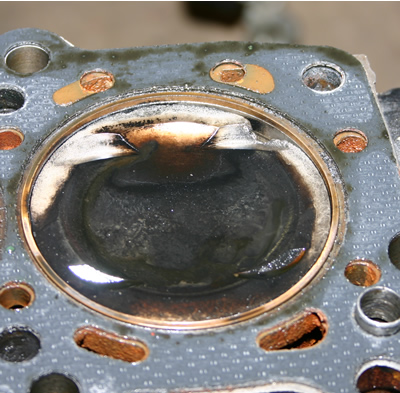

    #816 Marsel, 13 мар 2012
    следы на пятом очень похожи на детонацию
    это четвертый цилиндр на фото начал шкрябать?

    Поршень делался по индивидуальному проекту, поэтому сделать могли все что угодно, например маслосъёмное кольцо заезжает на отверстие под палец, в верхний пояс получился бы нормальной высоты.

  19. sergeynik S6
    sergeynik S6 Живу я здесь
    27 янв 2005
    3.415
    Tesla model X 2020
    эт не реально тут,оно и так касается отвертия пальца.
    и дело не тока в огневом поясе, а в толщине стенки в сторону выемки под камеру сгорания
