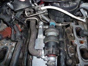

    А никто не задумался почему на некоторых 2.7Т стоит вот такой клапан с патрубками 078122349 или 078122349A, а на некоторых просто шланг 078121082H.
    Вчем все-же прикол???

    Получается что это клапан стоит в место шланга на насос который в развале, и он просто открывает или перекрывает клапан на насос как термостат, и есть ли в этом смысл ? :cool:

    нет нетак. Этот клапан стоит в развале где насос, насос тоже там есть.
    Он в одну сторону пропускает а в обратную нет, видимо что-бы небыло обратной циркуляции при определеных режимах, ну типа как клапан стоит когда машина с вебастой, только он стоит в шлангах салонного отопителя
    а может что-бы когда машина заглушена, турбы горячие. И не просхидоло движения антифриза в обратную сторону.

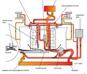

    Насос, который в развале, в обратную сторону гонит жидкость. Когда работает мотор помпа гонит от турбин в головы, а когда заглушен и работает афтеркулинг от головы к турбам. Как он будет работать с обратным клапаном?
    Зы это точно, в ссп написано. Сейчас не могу сцыль кинуть,с телефона сижу

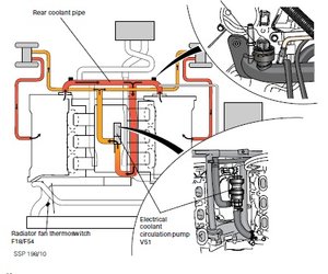

    Погоди Сань, это была только теория, помнишь ты сбрасывал где-то ссылку с драйва, там была S4, у него тоже была проблема, он ее решил заменой печки, так вот у него клапана этого вроде нет. Сорри, что не по теме. А по теме вот без клапана и с клапаном:
  16. Leonid333
    Leonid333 Живу я здесь
    5 ноя 2009
    1.176
    ВАЗ 21099
    система охлаждения

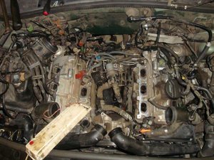

    Да случайно на разборке увидел насос и на нем клапан, ну я его скрутил себе.
    По теме.
    там даже разная разводка патрубков с клапаном и без него.
    похоже что с клапаном насос качает в одну сторону, а без него наоборот.
    в чем плюс? Лучше кулинг турбин после остановки мотора с клапаном нежеле без него.
    похоче что насос с клапаном циркулирует в ту-же сторону как и при работе основного водяного насоса.
