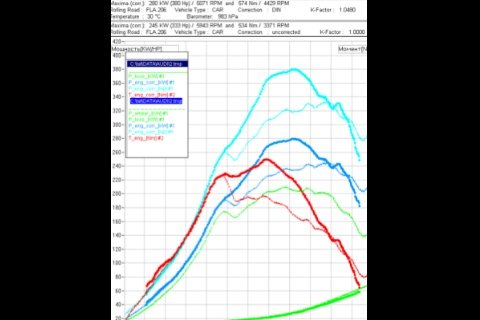

  14. MAX S4
    MAX S4 TurboMaxService
    5 ноя 2009
    4.675
    S4 2.7tt 750hp
    #574 MAX S4, 17 янв 2012
    до 380 у меня хватало родных форс с новым насосом VDO
    http://www.youtube.com/watch?feature=player_embedded&v=hvbsRA3qEFs
    после 5500 график падает поясню это из за нарастающей температуры надува, а теперь метанол рулит)

  20. MAX S4
    5 ноя 2009
    4.675
    S4 2.7tt 750hp
    не дергатни не было, был момент при переключении с третий на четвёртую был провальчик видимо насос не успевал накачивать, а ретарды 5-6%, но это было!
