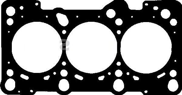

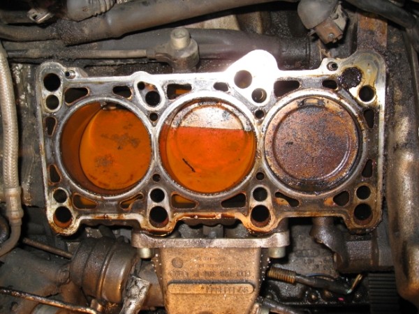

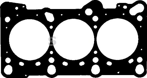

    итак. вот каналы в блоке
    AJK
    ACK
    Немного подумал и вероятно этот мотор будет собран на к03 турбинах, чтоб автомат не трогать. а вторая машина будет на 04х - та что на механике.

    на 2.7тт и на 2.4 прокладки гбц одинаковые даже по номеру. На 2.8 номер конечно же другой-диаметр цилиндра 82.5 против 81.0.
  5. SeRiLLo
    SeRiLLo Старожил
    1 янв 2003
    5.923
    A6 630hp
    я сравнивал. По сути одинаковые. Визуальное отсутствие одного отверстия на прокладке АСК не несёт нагрузки - там глухое отверстие.
  6. SeRiLLo
    SeRiLLo Старожил
    1 янв 2003
    5.923
    A6 630hp
    у меня стоят прокладки АСК на блоке АJK и ГБЦ АСК
