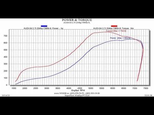

  17. MAX S4
    MAX S4 TurboMaxService
    5 ноя 2009
    4.675
    S4 2.7tt 750hp
    Вот с 1,9 избытка, не думаю, что о.1 добавит 150лс

  18. Скиталец
    Скиталец Живу я здесь
    12 дек 2003
    3.482
    1000+nm
    Даже не представляешь как может не плюс 0.1 , а наоборот минус 0.1 бар добавить лошадей
