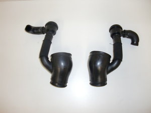

    4.250
    Тульская обл.
    51мм ,это наружний после разделения
    вход в турбу внутренний 41мм, труба внутренняя 45мм(Щас стоит) Это все после Y-ка
    Я хочу сделать трубу 52мм внутренняя до турбы.
    но это всё херня, как её проклеить? Вот где акцент стоит.

    A
    резинка от простого 2.7 (что между игреком и трубами к турбине) без проблем налазит на эти трубы от рс4 :)

    Не это понятно. Просто неужели более расширенный игрек дает прирост...
    На рс, там же не только дело в игрек трубе и турбах. Там же как я понимаю бошки более продуваемые.

  10. lvv01
    lvv01 Живу я здесь
    28 май 2010
    1.222
    A
    более расширеный игрек вообще ничего не дает на мощностях, которые могут дать к04 даже с рс6 катриджами :)

  13. lvv01
    lvv01 Живу я здесь
    28 май 2010
    1.222
    A
    посмотри на эти резинки и подумай

  15. lvv01
    lvv01 Живу я здесь
    28 май 2010
    1.222
    A
    Это резинки - от рс4
    вход на рс5 турбах - 40мм, на рс6 - 42,5мм. и как выше писали - пайпинг от этих резинок до турб - 45мм.
    а теперь вопрос - что изменится, если мы выходы с игрека изменим с 50мм до 60мм?
    ЗЫ: троллишь? :)

    Беда... ты замерь все для начала, у тебя под рукой этот патрубок? Я через пару дней только смогу

    у меня все это давно на авто стоИт :)

    Увеличится поток, не? Физика не але? :laugh:
