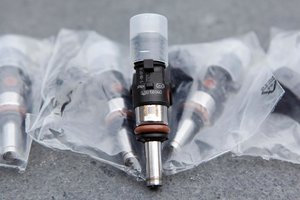

    ну, я свои ставил из-за формфактора больше, заявлены они как 750сс. Проблем ни с холостыми, ни с малыми нагрузками нет. Диме, наоборот понравилась их линейность, смесь нигде не гуляет. По ощущениям работы - со стоком разницы не замечаю, кроме черного из трубы при переключениях.

    750 - это ещё не ведровые форсунки )) вот более 1000 - там уже иногда начинаются проблемы.
    А смесь и не будет гулять под нагрузкой, где скважность маленькая. В ведровых форсах проблемы именно при большой скважности(малых временах открытия). И чем больше форсунка, тем выше скважность на ХХ. А чёрный дым из трубы потому, что AFR смеси наверху меньше 10 - это уже не проблема форсунок, а проблема калибровок их в прошивке. Т.е. возникает сильная нелинейность производительности от расчетного времени открытия, что связано с неверно заданными параметрами инерционности форсунки. И при нормальной смеси на низких и частичных нагрузках это одновременно может приводить к ошибкам при вычислении времени впрыска при полной нагрузке. Или банально задали слишком богатую смесь под нагрузкой.

    параметы форсунок для хх и частичных нагрузок не задаются , а вычисляются опытным путем. основной из них лаг.
    и зависимость его от температуры, давления, напряжения и во многом от вида топлива.
    к примеру на бошевских 1680сс форсах время открытия на хх пляшет 0.95-1.09сек. при этом лаг в этом времени составляет 0.920-1.070сек.
    если еще убрать обратный импульс и дребезг, хх можно держать +-20об и смесь в пределах 1.0 с точностью 5%.. при этом очень важна фаза, но опять же все опытным путем и все сугубо индивидуально
    при том , что в круизном режиме на 120км открытие будет стоять в пределах 3% со стабильной смесью, егт до 750-800 и расходом до 8литров , а под нагрузкой и на оборотах за 9к доходило до 90%

    а по тпс как форсунки отработаны?

    Фосунки заявлены Бошем как 670 граммовые, судя по всему, могут они побольше литра...
    0280 158 040
    Смесь в хвосте 11, отстреливает черным только на переключении или при отработке ЕГТ.
    Не могу знать, т.к. в прошивках "баран полный" :shuffle:
