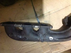

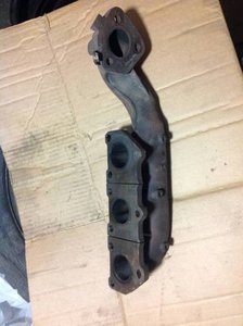

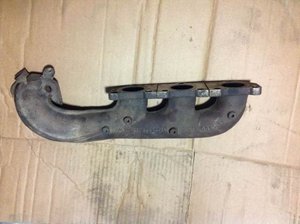

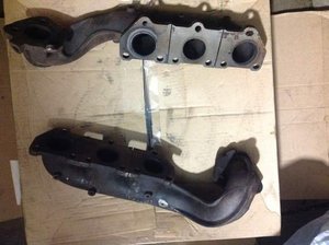

    Кто, что может за эти калектора сказать?
    ImageUploadedByTapatalk1354021233.721285.jpg ImageUploadedByTapatalk1354021253.570718.jpg ImageUploadedByTapatalk1354021357.362911.jpg
    Правда один варенный на сколько это хорошо или плохо? ImageUploadedByTapatalk1354021467.950740.jpg

    фареный это на помойку, а так всяко лучше родного

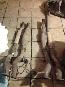

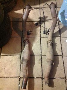

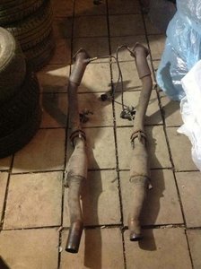

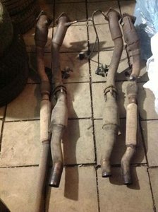

    И пайп от туда же
    ImageUploadedByTapatalk1354021861.122849.jpg ImageUploadedByTapatalk1354021875.737387.jpg

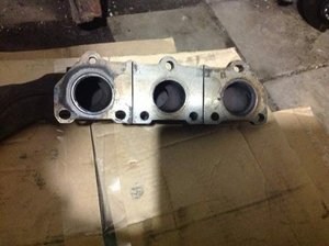

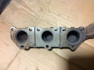

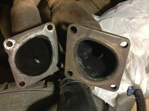

    Для сравнения сток 55 непонятная рс4 63 сколько на стоковых вообще?
    ImageUploadedByTapatalk1354022012.461229.jpg ImageUploadedByTapatalk1354022039.998856.jpg ImageUploadedByTapatalk1354022074.343540.jpg
    Даже яйцо на рс на 3мм в каждую сторону больше
    это чисто мои наблюдения может кому пригодится ...

    коллектра точнуть бы не плохо по прокладочке как и бошки
    а там где варено там разойдецо 100%

    С точнуть все понятно, интересно есть ли у кого опыт эксплуатации варенных калекторов, с реальными периметрами из жизни, а не в теории.

    стоковых от 1.8т кучка целая
    меняются на дургое бу пока не расползется снова
    китайски хайфлоу трещит сразу
    твои видимо что то среднее

    а ты поставь, вот и проведешь эксперимент. Я бы поставил и проверил - например если не гонять то прослужат долго))))))))))))))))) на холостых ездить.

    Коллектора на МТМ смахивают, но трещины - не есть гут, осбенно если учесть трудоемкость замены. Но попробовать проварить еще раз на стапеле и поездить можно, все-таки чугунина...

    +1 мтм
    http://classifieds.pistonheads.com/classifieds/used-cars/audi/rs4/500-bhp-mtm-b5-rs4-2-7tt/290502
    а ведь еще акцент на (cast not tubular as they can crack), :chainik:
