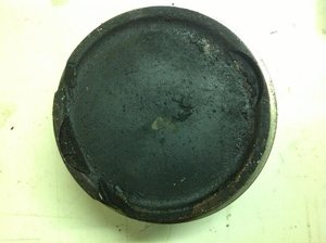

    Серег, там днище и так тонкое, куда его ещё точить то под СЖ 8.5-9? Чуть детон и дырка в центре. А вот ковка в Зелике нормальная, просто действительно все размеры нужного поршня им надо давать, иначе слабые места будут как в примере выше - тонкая стенка над первым поршневым кольцом.

    я пробовал все держит , там днище крепкое изза формы головки шатуна.

    Незнаю, крепкое, когда толстое, с Юрой смотрели там толщина не позволяет нужную для СЖ8.5 выборку сделать. Может ты несильно поршень стачивал.

    1.5мм делал

    я этих умников тоже просил увеличить яму на 1.5-1.7мм относительно 2.7 поршня, но млин мой косяк, непомерял что они там наваяли.

    1.5 мм от стокового 3.0 поршня куда не шло, но если делать там геометрию днища поршня по аналогии с 2.7 и по подобию JE с ямой, то у них мяса маловато.

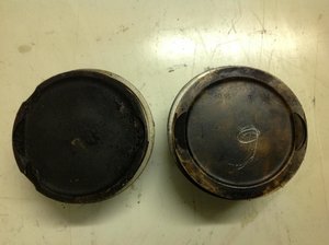

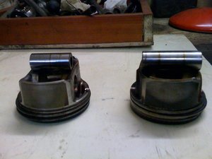

    сегодня если доеду в цех - сфоткаю 2,7 и 3.0 поршни стоковые.

    У меня уже есть фотки доберусь до компа выкину.
    По началу нашёл поршень 3,0 как образец в сервисе отдали с разваленного мотора BBJ, ну а с 2,7 ещё проще разборка под боком)
    думал со всем этим делом ехать в зелик, но неожиданно) изменил своё мнение в сторону JE

    эту фотку мы знаем давно)))
    Нам охота быстро и за 5 копеек проточить поршни от 3,0атмосферного, запихать все это в блок 2,7, дунуть 1,5бар и проехать хоть метров 300)))))))))))))
    Дунуть и пихать мы уже умеем, осталось померить насколько точить:lol::lol:

    S4 2.7tt 750hp
    Всё нравится)
    У меня есть более детальные фото по теме
    На 2,7 палец длинный и более масивный
