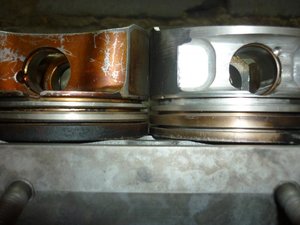

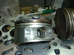

    вот фото стокового ASN 3.0 и Зеленградовкого под 3.0ТТ
      74,6 КБ
      128
      81,4 КБ
      121

    а че ты родные асэн то непроточил если они есть

    Подумал что ковка будет крепче, вот блин итог.
    На ASNе шатун какой-то дебильный (шейка под палец по углом) да и палец там на этом сраном аэсене како-то маленьки и хлипкий.

    Отвез им 2 поршня 2.7Т и 3.0 ASN и фото Серегиного, сказал что-б сделали. СЖ 9.0
    Все делали они сами.

    1 трапецивидная голова это сильно крепче и палец толстый ненадо
    2 если заниматься херней развалится все

    Может оно так и есть, но если-бы верхний пояс был-бы как на ASN то херни и не произошло.
    Лан че тут уже махать руками после драки - мотора то нету, надо просто подойди к постройке граматно, и заказать пошни JE

    Вехний пояс огневой ограничен отрывом кольца на перекладке када такое происходит проблема не с поршнем а с маслом которое из всех щелей лесть начинает. При гораздно меньших притуплениях детона у меня и je разваливались а после них тольяти ковка держала. (Мотор 1.8 кольцевой) если туда лезешь то тока с наушниками и без косяков в остальной программе

    Не сейчас он развалился а в феврале , сечас 2.7 на к-04 катаю.
