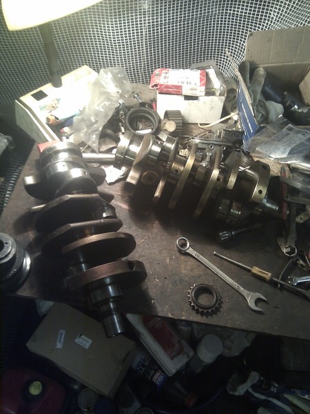

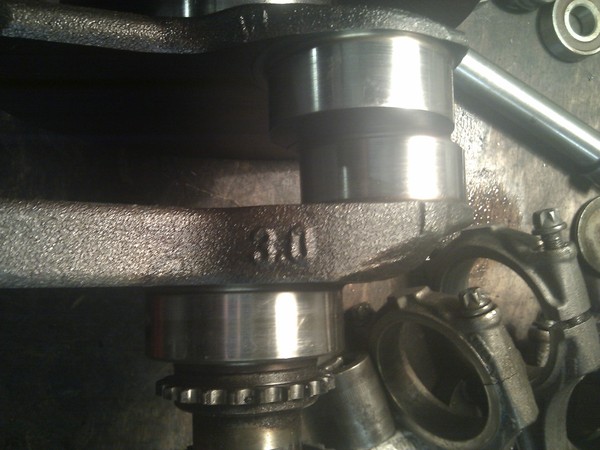

    Итак)) Закуплено коленвалов, поршней, шатунов и колец и вкладышей всяких)) завтра пофоткаю кое что.
    На этой неделе отмою блок и в покраску. также клапанные крышки.
    Про бюджет тут писали все правильно - он НЕ бюджетный)) около 50тыс уходит на б/у запчасти и еще столько же на новые. Плюс работы которую нельзя сделать самому - для меня это расточка блока, шлифовка вала и изготовление поршней.

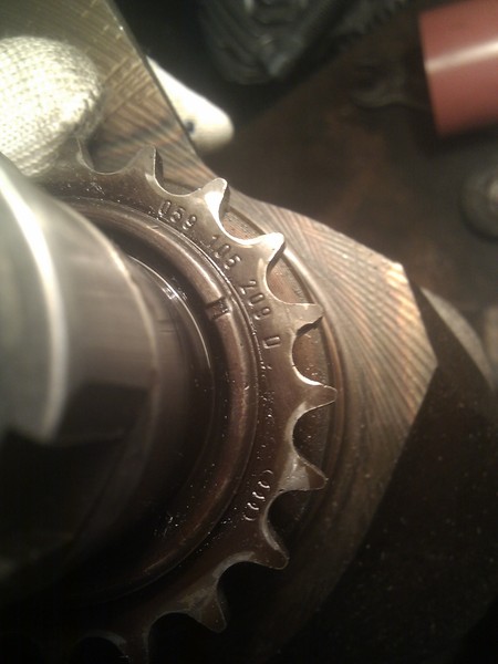

    ну про звездочку маслонасоса много уже сказано. Надо брать от 2,7.
    Номер кто не видит 059 105 209 D (F) - бывает с разными буквами.

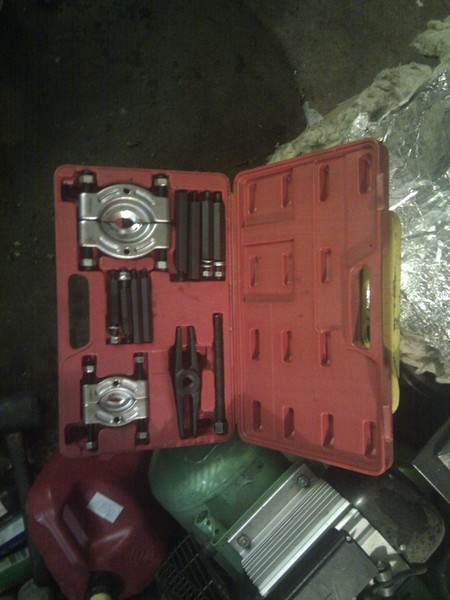

    снимает легко при наличии бодрого съемнеГа

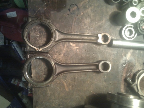

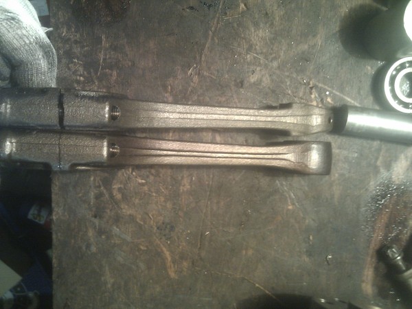

    Шатуны. Вверху от 3,0 внизу от 2,7 - на глаз одинаковые, но микрометром не мерил))

    у 3.0 пожирнее будут и головка шатуна (хи) конусная - возраст сказывается однако!
  9. Yuri71
    Yuri71 Живу я здесь
    6 май 2005
    4.250
    Тульская обл.
    Верхний конусный от 3.0 и палец под шатун у него 20мм, а 2.7Т под 21мм.
    Я себе оставил шатуны от 2.7Т.

    Ну вот и на мой взгляд от 2,7 в таком выборе предпочтительнее. Если не заказывать другие)

    вобщем первая установка звездочки на коленвал прошла неудачно_) треснула она. мало нагрел видимо..

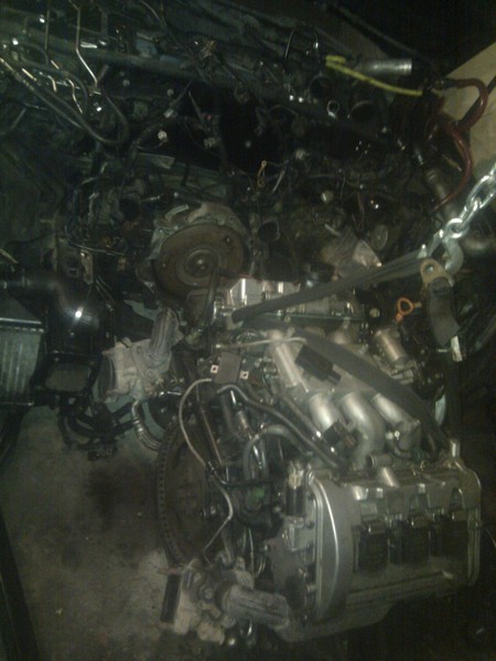

    вобщем пока чтоб машина ездила собрал в субботу обычный 2,7.. в воскресенью запихал все это в машину. ночью уже завел) завелась сразу - как будто и не было ничего. сегодня катался. проехал 150км уже. снег идет... Quattro сила))
    что хотелось сказать. Собрать мотор за 2 дня вполне реально. А за один - тяжело. Под конец надоедает уже.. Чтоб запихать все это в машину и завести у меня ушло 5 часов. Я никуда не спешил. и еще - с механикой все проще, с акпп места меньше и кое какие лишние детали - типа трубок в радиатор)))
    ну вот как то так. почти год прошел как у меня эта машина. по сравнению с мерседесом - жутко геморройный аппарат в ремонте. но бывает и хуже.
    как будут поршни - продолжим сборку 3,0. пока так покатаюсь.

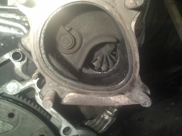

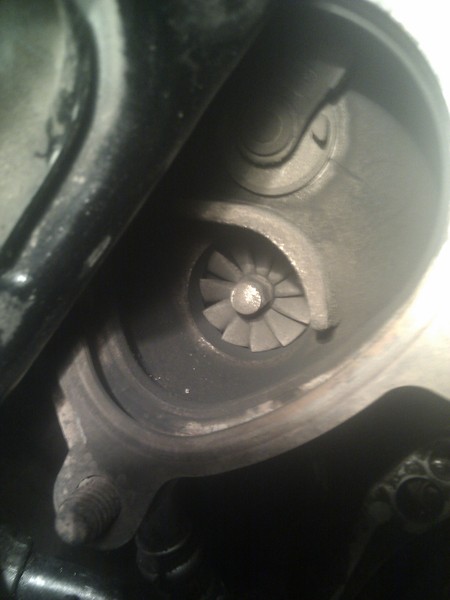

    итак. про процесс изучения))
    поставили прошивку. мотор 2,7 сейчас стоит на машине. турбины к03. Огромное спасибо Аркадию aka a200tq!! Большой души человек и действительно разбирается в том что делает с прошивками)
    Прокатились - наддув 1Бар.
    Вечерком этого же дня правая турбина не выдержала. Результат этот ожидаем - турбина уже была убита, насколько смог я ее сделал. Но убедился что все ремонты и переборки турбин - это как повезет. не зависит не от мастера ни от запчастей. Гарантированный результат - это новый картридж или турбина в сборе.
    Но поскольку планируется все равно ставить другой мотор и 04е турбины, я на скорую руку собрал снова на этот мотор правую турбу из того что было)
    вчера все это поменял на моторе и сейчас поеду навесное прикручу. А то на заднем приводе ездить в такой гололед это полный Айс!
    правая турбина
    левая.
