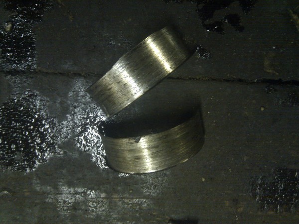

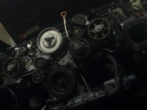

    Был удар клапанов справа. Я поменял только клапан, собрал мотор - завел. Все тихо. Но удар видимо привел в негодность вкладыш - и через 50км появился стук. Ща фото немного дам.
  7. Zlak99
    Zlak99 Завсегдатай
    20 окт 2007
    865
    A6/C5 2.7T 00г.

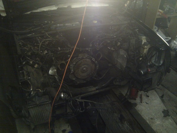

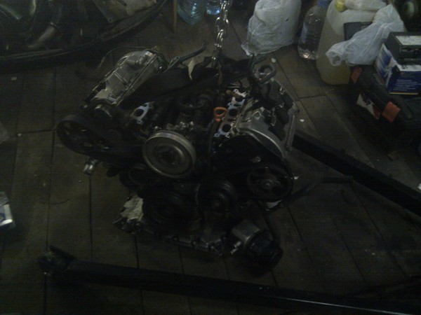

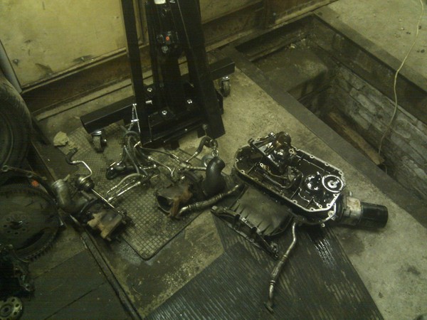

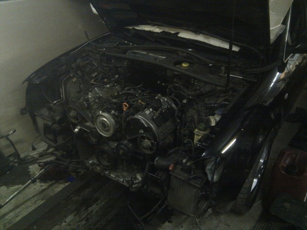

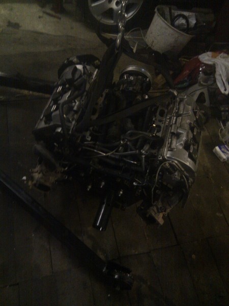

    Как обычно разбираем мордашку..
    складываем, в надежде что ничего не потеряется))
    берем кранчик для мотора
    пристально смотрим и лезем вниз домкратить коробку
    10минут и вуаля))
    пусто..
    Ну и дальше поехали..

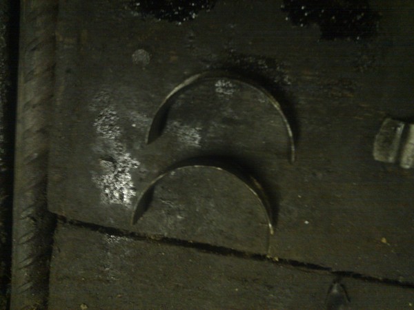

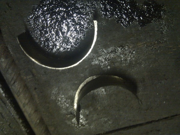

    огрызки вкладыша 3го цилиндра с правой стороны (кстати как они считаются то???))

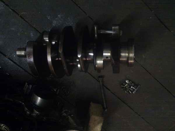

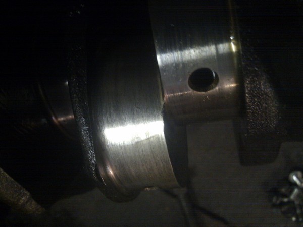

    ну и колено. но не видно на фото. справа короче всматривайтесь

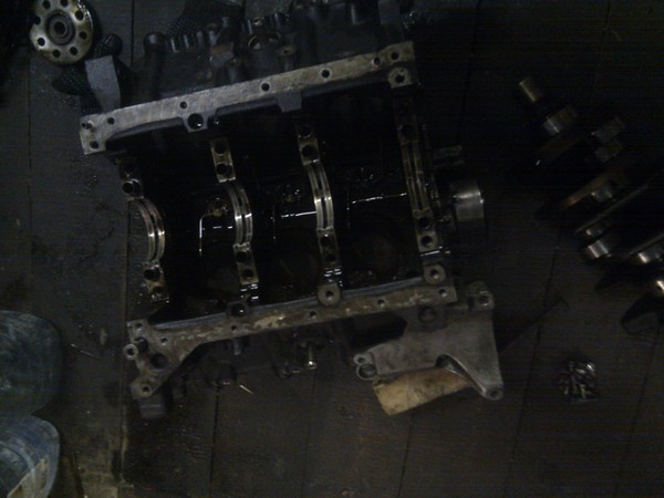

    Что увидел интересного для себя..
    Подшипники коленвала два внутренние прикручены через блок по бокам. В дополнение к стандартным 4м болтам.
    Чтобы открутить центральный болт спереди колена нужно просто нереальное усилие (фото позже)))
    ну а больше ничего вроде не удивило. все как на всех моторах. Даже книжку не открыл ни разу..
    Итак завтра нам покажет - найдется ли колено от 3,0 или что делать дальше:D
  9. MAX S4
    MAX S4 TurboMaxService
    5 ноя 2009
    4.675
    S4 2.7tt 750hp
    да силно вкладыш сплюснуло:shock:
  10. Zlak99
    Zlak99 Завсегдатай
    20 окт 2007
    865
    A6/C5 2.7T 00г.
    да это его сточило - все таки какое то время я от дома до гаража ехал. Изначально видимо появилась вмятина и давление масло его уже не держало. с остальными вот все в порядке.
    Но. Там еще видимо и палец поршневой деформирован. Этот поршень подзакусывает на шатуне.
