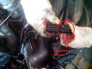

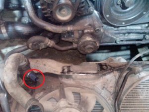

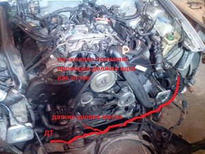

    доброго времени суток форумчане, помогите кто чем может с проблемкой, приехал данный автомобиль после десятых рук на досборку, никто брать не хотел чтобы завести. с горем пополам завели. теперь вопрос остался один, не можем найти проводку до датчика включения вентилятора и до датчика уровня масла, на данный момент предположение одно: это отдельная коса которая подключается к 14-контактному разъему который в акурат расположен возле разъема левой фары, если бы кто мог сфотографировать проводку до данных датчиков был бы очень благодарен. Ну или хотя бы на словах описать у кого как устроена данная проводка

    есть такой жгут
    в нем и датчик антифриза и все остальное что там спереди есть висит
    это в моторной косе - вокруг воздухофильтра и вниз уходит

    и эта коса как раз в этот 14-контактный разъем вставляется которая к ДТ идет?

    спасибо большое за наводку, с маслянным датчиком разобрались, тогда остался датчик давления фриона без проводов, я так понимаю этот разъем находится тоже в той съемной косе, которая к 14-контактному разъему подключается?

    наверняка так и есть!
