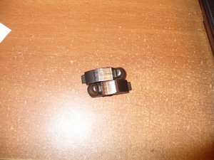

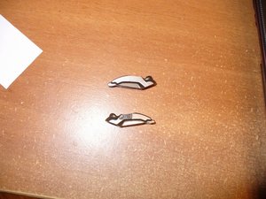

  13. vas
    vas Живу я здесь
    10 ноя 2008
    2.737
    Q7 3.0 + Q5 + ТТ
    #53 vas, 25 ноя 2009
    Собственно вот рокеры-- хорошо видна выработка особенно сверху видно,
    галимый у меня фотик:(( их извиняйте
      148,4 КБ
      1.906
      143,8 КБ
      1.789
  14. pau
    pau Живу я здесь
    2 фев 2006
    3.795
    А4 TDI
    А распредвалы при этом целые? Рокеры паленые? Кетай?
  15. see
    see Живу я здесь
    7 июн 2009
    1.454
    Audi A4/B5 1.9 TDI(AFN) quattro 98 g.
    И какой пробег, что они так выгледят?
  16. vas
    vas Живу я здесь
    10 ноя 2008
    2.737
    Q7 3.0 + Q5 + ТТ
    рокеры заводские! я же писал выше- 190 тыс прошли. распредвалы нормальные но всё равно менялись
