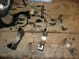

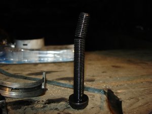

    Но понял одно для себя...
    Если низ прошёл 200 тыс км ,то перед тем как поднимать мощность стоит поменять болты коренных опор коленчатого вала, обрывает..
    На форуме уже много доказательств этому..
  20. Rodstvenik
    Rodstvenik Живу я здесь
    1 янв 2003
    1.773
    AUDI А6 Avant, 2,5TDI, 1996, AUDI А6 Allroad 3,0TDI, 2009, AUDI А6 Allroad 3,0TDI, 2018
    Во че творит,гад:)
