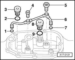

    Вот тут еще в ELSA нашел... вроде есть такие симптомы
    Замена масляных редукционных клапанов
    Инструкция При нерегулярном стуке клапанов, исчезающем после долгой поездки и вновь появляющимся при непродолжительном движении, необходимо заменить масляные редукционные клапаны.
    Кронштейн масляного фильтра демонтирован
    1 - заменить уплотнительное кольцо
    2 - заменить уплотнительное кольцо
    3 - Масляный редукционный клапан для левой ГБЦ - 20 Нм
    4 - Полый винт -15 Нм
    5 - Клапан форсунок охлаждения поршней -20 Нм
    6 - Масляный трубопровод
    7 - заменить уплотнительное кольцо
    8 - Масляный редукционный клапан для правой ГБЦ - 20 Нм
    9 - заменить уплотнительное кольцо
