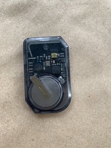

    Да, вы правы, метка противоугонная. Дело в том, что эта система была установлена ещё задолго до меня и документов не осталось.
    Может, вы встречали такую (на фото)?)) и каким бы способом распознать название её?)

    Спасибо Вам огромное!) Действительно, по описанию на мою подходит)
    Вот только загвоздка в пин-коде, нет карты с ним
