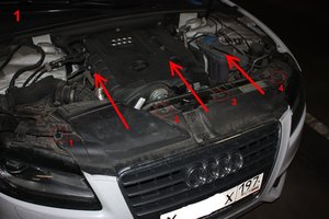

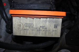

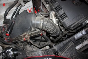

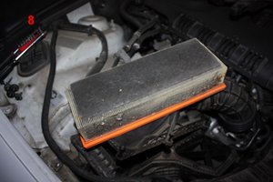

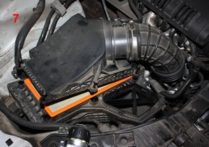

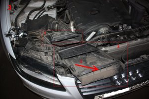

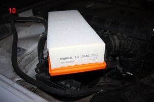

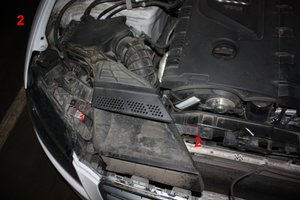

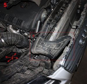

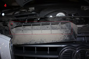

    На рис 1 номерами в овалах указаны торксы, которые необходимо открутить для снятия защитного кожуха и потом стрелками указано в каком направлении этот кожух снимать. Далее на рис 2 указаны торксы, которые необходимо открутить для снятия воздухозаборника. На рис 3 видно, что он состоит из двух частей + на входе фильтр грубой очистки, который ужасно грязный (смотри также рис 4). Воздухозаборник разбирается на две части аккуратным нажатием в районе крепления этих частей на защелки. На рис 5 указано какие защелки надо нажать (цифра 2), чтобы снять вторую часть воздухозаборника непосредственно вставленную в корпус, где находится воздушный фильтр, скажу, что достаточно нажать на две защелки и все отлично снимается. На рис 6 показано какие торксы надо открутить, чтобы уже наконец-то добраться до воздушного фильтра (5 и 6 торксы не видны), замечу что защитный кожух и воздухозаборник мы снимаем не только для того, чтобы их промыть но и чтобы добраться до 4-го торкса. На рис 7, собственно, сам фильтр виден. Рис 8 - его состояние (без комментариев). Рис 9 показывает, что на заводе под оригинал ставят фильтр Hengst. Рис 10 то, что я себе поставил.
    Вот и все, собирать все после замены в обратной последовательности. Как я выше писал, при умении и знании работ на 20 мин + мойка фильтра грубой очистки и воздухозаборника.
    От себя скажу, что менять раз в 30 000 км для Москвы мало, думаю, что впредь буду менять раз в 15 000 км...
