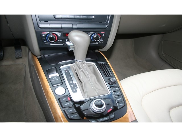

    Например вот две фотографии салона, в одном у селектора пусто, на другом там целая куша клавиш, что они делают?

    много клавиш это управление навигацией

    Не только навигацией. Это управление mmi, если его нет половина этих функций на передней панели, где магнитофон.
    Короче, когда много кнопак-это хорошо)

    Далее, на сколько я понял, кнопки вокруг селектора, могут находиться на передней панели, в чем разница???
