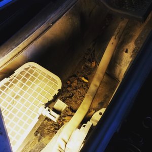

    Недавно чистил стоки, конечно мусора там было оооочень много. Листва, грязь. Такое ощущение, что до меня этим никто не занимался

    Спасибо) выгребли кучу листьев) а визуально то и не скажешь что там что-то забито, пока пластик не снимешь!

    Насчет чистить регулярно: сам два года назад стал жертвой забитых стоков, когда после нескольких часов езды под дичайшим ливнем, вылезая из машины заметил, что подмок ковер с водительской стороны. Сначала было непонимание, паника что что-то совсем не так, что лобовое плохо приклеено и куча других мыслей :). Потом спокойно почитал Эльзу и почистил стоки. С тех все в порядке. Грязи под этим кожухом скапливается может быть и не очень много, но как раз около стоков, возможно потому как раз, что вода туда мусор и стаскивает.

    Чистил на днях свои стоки - все забито напрочь! В сильный дождь там вообще походу бассейн )) И да, диллеры впаривают чистку за 2000 руб. :)
