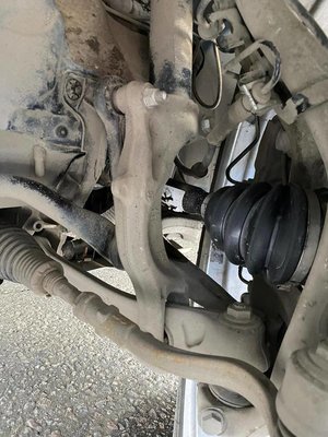

    284
    мне заменили левый внешний, ключевое наверное то, что внешний. Звук вероятно шел от самого ШРУСа. Артикул детали в конкретно моем случае 8W0 498 099 A
  7. seregafxr
    seregafxr Участник форума
    6 мар 2016
    284
    Я сначала тоже думал что это звук дизеля, пока один раз не нажал газ посильнее отъезжая от друзей, которые рядом с машиной стояли. Они мне сказали "что-то у тебя прям хрустит", тогда я озадачился. После замены ШРУСа "звук дизеля" пропал :D, причем звук не такой, как обычно на других машинах бывает при износе шруса, это не хруст, а прям как трещетка.
