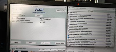

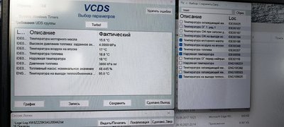

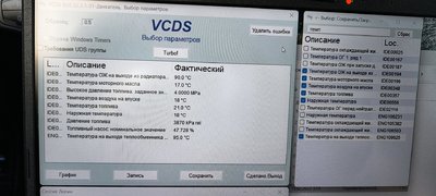

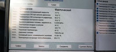

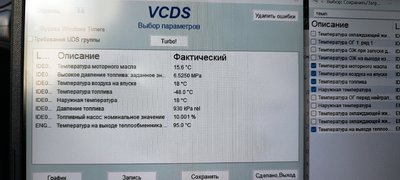

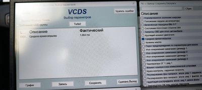

    А4б8 2010 г 1.8 tfsi 160 лс, CDHB, вариатор. Стала плохо заводится, приходится крутить по несколько минут, причем на улице жара. Ранее проявлялись редко и только на горячую, сейчас каждый день и на холодную тоже, на скорости начинает дергаться пульсировать как буд то играюсь педалью газа. Поменял топливную станцию не помогло. Нужна помощь, методом тыка можно пол машины поменять. Давление высокое в рампе нормальное, низкое тоже. Не понятно почему обороты коленвала показывает 1405 а по тахометру 700. Температура топлива -48. Температура с радиатора 90 градусов при том что двс только запущен. Температура перед теплообменником 95 гр.
    На холостом ходу работает ровно и тихо. Обороты набирает резво

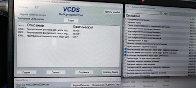

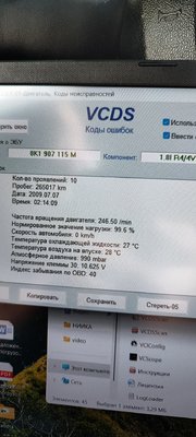

    Пока выявлено что свечи стоят ,,торч,, с зазором свыше 1 мм, вместо 0,7 мм, и меняный датчик распреда фирмы delphi работает плохо, ранее стоял зекерт била ошибку g40, с новым датчиком так же есть ошибка и намного хуже заводится

    датчики температуры и давления топлива кривят. проводку до них проверить надо.
