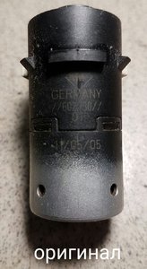

    Продолжение поиска, поставил другой блок J519. Ничего не изменилось. Изменил кодировку блока J519, адреса отвечающие за освещение габаритов. Стало лучше, но не так , как без включения габаритов. Хочу для проверки поменять местами передние датчики с задними.

    Наконец-то , благодаря пандемии, поменял датчики парковки местами! Теперь стали "дурить" задние датчики. Оказалось, все дело в купленных датчиках! Визуально сравнил свои родные с покупными: родные длиннее на 0,5мм и больше не формации нанесено. Всем спасибо за внимание к моей теме!
