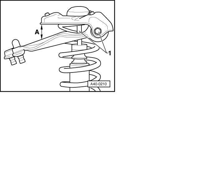

    Вот тут написанно как их устанавливать, верхние рычаги ставятся отдельно, НЕ НА ОПУЩЕННОЙ МАШИНЕ!!!
    Затягивать на 50Нм и потом доворачивать на 90 градусов по Фаренгейту :)

  9. Кроко

    Не вытаскивая стойку, ты можешь поменять только один передний рычаг. А по уму они меняются при снятой отдельно от машины. На рисунке показано.

    Ответ: A4.Сила зажима верхних рычагов.
    ну идея в том, что рычаги верхние устанавлиаются на полошадку опоры стойки относительно етой стойки (как в доке показанно) а не относительно опущенной подвески, хотя врятли там будет болшая разница.
    вот правильно Кроко мою мысль изложил

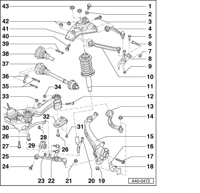

  11. DmitryZ
    DmitryZ Завсегдатай
    20 мар 2008
    680
    A6(4В С5) 2,4 97г.
    #11 DmitryZ, 29 сен 2008
    Тут схема подвески, моменты затяжки и угол установки передних рычагов. Размер А = 57 плюс-минус (значек чего-то не вставляется) 2мм. Все для а6 1998 г.в. Для а4 наверное тоже. наверняка только по вину.

  18. Карп
    Карп Старожил
    28 сен 2007
    10.122
    Пассат Б3
    #18 Карп, 20 окт 2009
    В принципе так и надо делать -последовательно ,один за одним ,только надо помнить ,что сайлентблоки рычагов то-же "устают" ,для заметки выкладываю...:nod:
