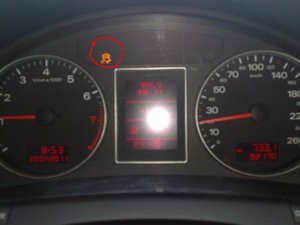

    тоже загорается,глушу-завожу авто,пропадает(((
      295,3 КБ
      3.522
