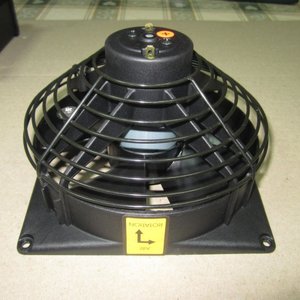

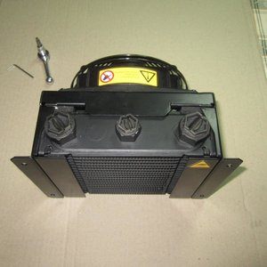

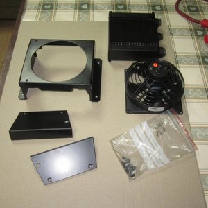

  12. Mine
    Mine Завсегдатай
    29 май 2009
    949
    A4/B6 1.8TQ 02г.
    #132 Mine, 5 фев 2013
      99,3 КБ
      84
      85,6 КБ
      80
      120,7 КБ
      84
      103,4 КБ
      77

  14. Mine
    Mine Завсегдатай
    29 май 2009
    949
    A4/B6 1.8TQ 02г.
    #134 Mine, 5 фев 2013
    незнаю )) Но думаю цена ахтунг ))
    Вот тут у автора спроси ))
