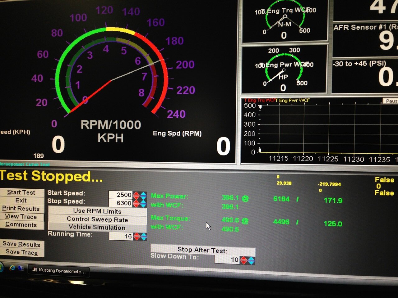

    Никогда именно эту разницу с и рс коробок не вентилировал, но составлял табличку именно по etk и elsa. По партнамберу шестерен там написано так. Возможно ошибка. Потому что сейчас провентилировал американские форумы и действительно пишут, что s4 3я длиннее, чем рс4. И по видео сравнил - разница есть. Так что ты прав. Но даже с этой разницей в передаточном отношении с и рс коробок разница в секундах будет 0.25 - это проверяли в 034 motorsport. Так что показатель FATS даже для тех машин +- 2 десятки позволяет оценить динамику. http://www.audizine.com/forum/showthread.php/407867-FATS-times-for-RS4-vs-S4-gear-ratios
    В данном же случае динамику можно сравнивать с разгоном РС4 stage1, с чем я и сравнивал изначально. Да и цифры момента и мощности уже были со стенда в этой теме, график я не выкладывал, потому что был нехороший провал буста после пикового давления из-за механических проблем с внешним жестким вестгейтом, т.е. полка буста была не ровной. Сейчас же я выложил логи, где видна полка буста и ровный без провала разгон. Повторяю те цифры-колесная мощность без корректировок. С учетом корректировок порядка 470 сил. Да и по логам машина едет на эти силы.
    Так в чем же спор? До сих пор есть личности, кто думает, что эта машина более чем на 300 сил не едет? :D Появление же формального актуального графика, как я уже говорил, от меня не зависит ))
