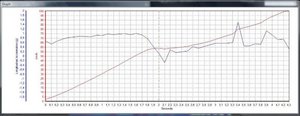

    Я тут поддержу SeRiLLo. У меня нет проблем с пониманием картинок, которые он выложил. Логи дают исчепывающие данные о том как едет машина. Например, на той, чьи логи выложил SeRiLLo, перегрузка при разгоне на 3 передаче в 1,746478873 раза больше чем на моей. У логов только один недостаток - адреналина нет.

    Сереге респект!
    Сереге вообще зачет за кропотливую работу в этом не легком деле :umnik:
    Я очень доволен настройкой и как едет машина :rock:
    Если появится возможность, все же съездим на стенд :f1::for_driving:
    Но я в общем знаю результат, он будет +- который мы уже видели на стенде
    р.s. Серега, большое спасибо за всю проделанную работу :thumbup:
    Это логи моей машины :for_driving:

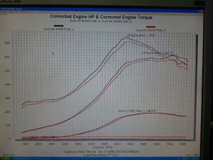

    Вот такие графики понятные всем надо выкладывать.
    Если уж ты начинаешь вступать на дорогу настройщика.
    На мощностном гарфике видно что буст не особо то и повторяет кривую мощности.Ты наверное экстрасенс.))))
    Со временем и с опытом научишься если будет желание.

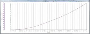

    Пока то что есть по поводу 100-200.)
    А фото сделать не проблема.

    а чтоб полка мощности к примеру стала горизонтальной, что надо сделать? Об этом я и говорил, что грамотный человек, взглянув на кривую буста для конкретного мотора уже знает, как поведет себя кривая мощности. Она будет коррелироваться +- в зависимости от угла, смеси и особенно фазы валов, что влияет на наполняемость. При известных стоковых валах и оборотах переключения фазы валов я знаю что там будет происходить, а ты нет - в этом разница.

    кстати не факт...
    буст может быть константой на всем промежутке оборотов но мощность не будет таковой... t на впуске же тоже роляет?:shock:
    этот график (буст и обороты, с в\г) может только строить догадки что с моментом и мощностью но не более :uhoh:

    ОК, спрошу по другому - где тут закономерность на хвосте, мощности от буста?
    До выхода в пик соглашусь, что то схожее есть, но дальше все что угодно происходит (исходя из графика)....
