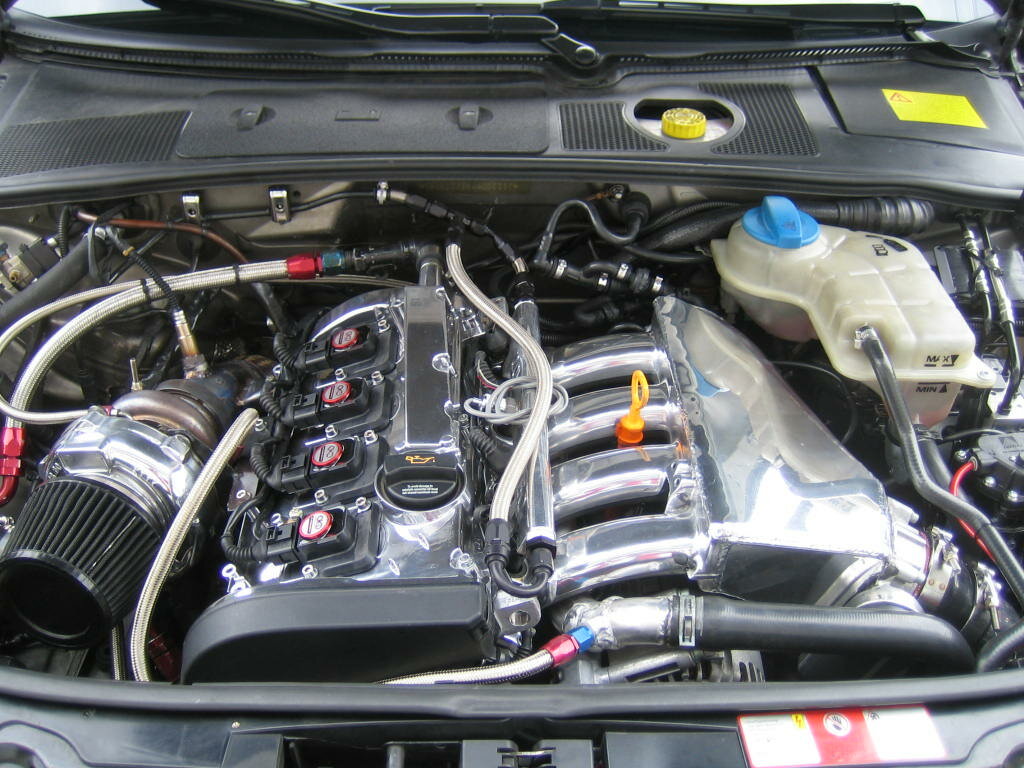

    А почему нет??? :D
    У меня и мет и 2.4 задувает, и все живет пока тьфу-тьфу-тьфу :laugh:

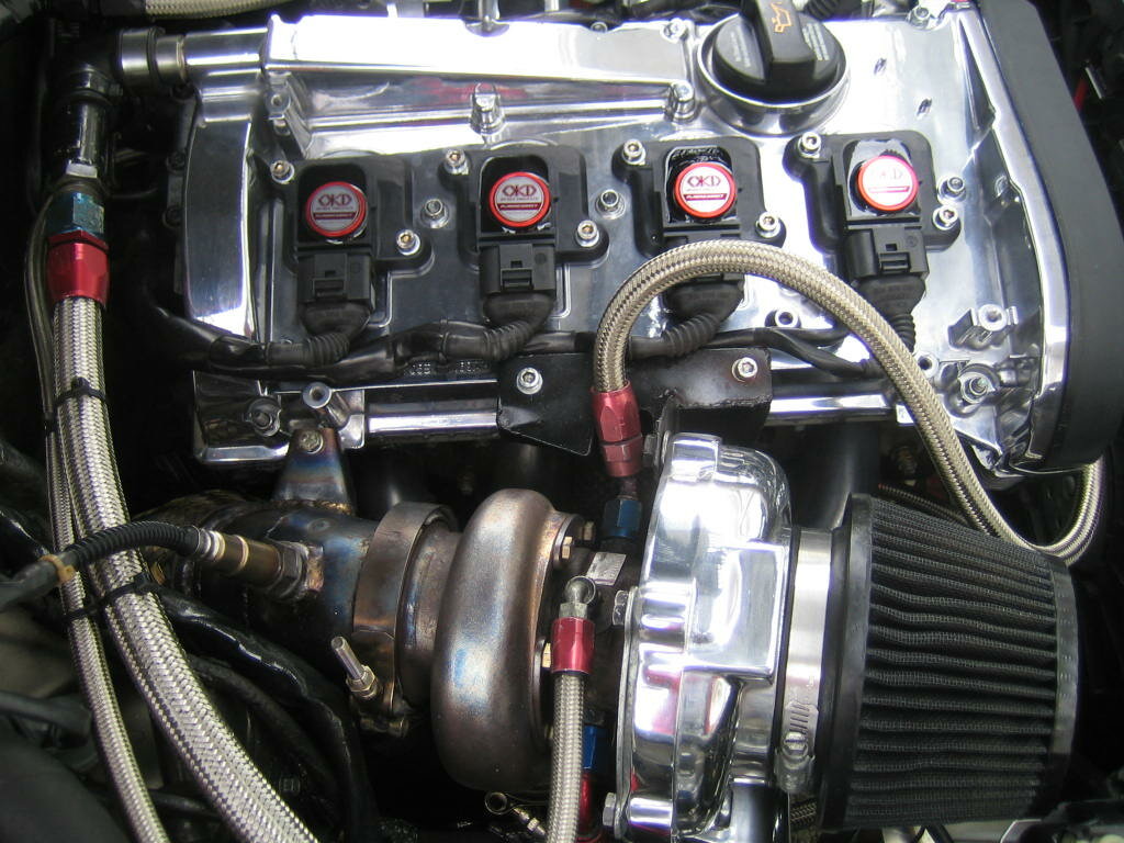

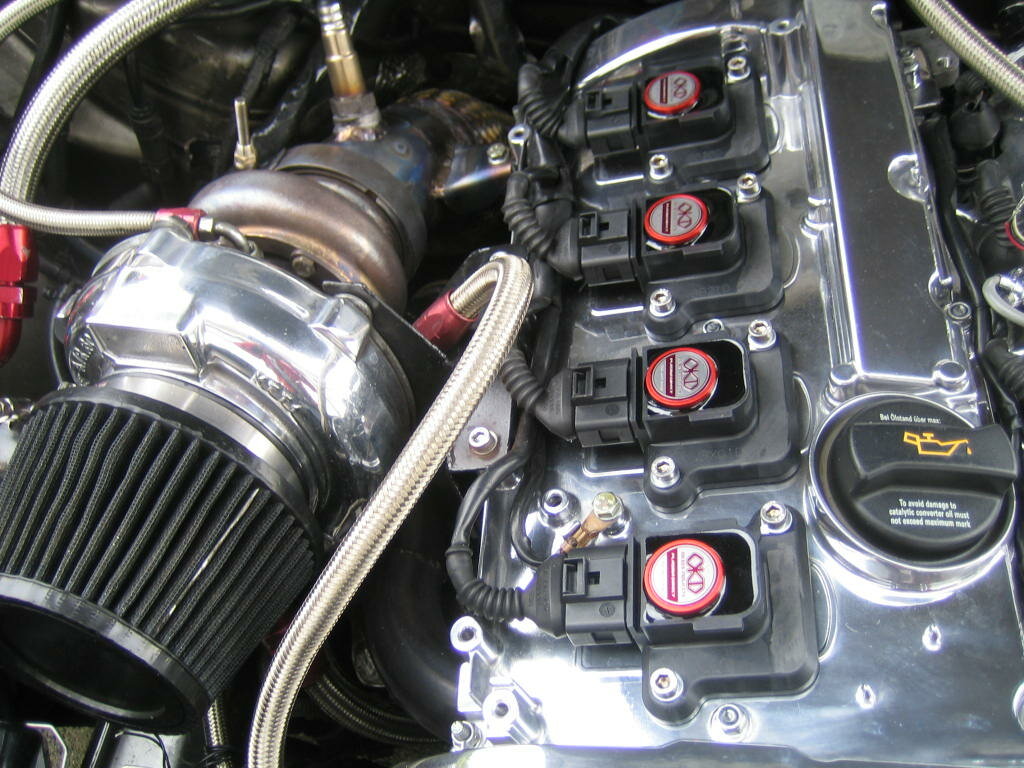

    впуск зачод
  8. Serg_SN
    Serg_SN Живу я здесь
    15 дек 2006
    1.592
    Тульская обл.
    BMW X6 35D + RS2
    А как же MAF :D:D:D
    Все красиво, конечно, но катушечкам и шлангам будет очень жарко от горячки без термоэкрана :umnik:
    Кстати, вопрос по катушкам. Чем хороши катушки от 2.0TFSI, смотрю тут такие стоят?

    нахер этот маф не вперся, это катушки не от 2т

    это хорошо )) а то все "надо с мафом..." катушки значит старые...
