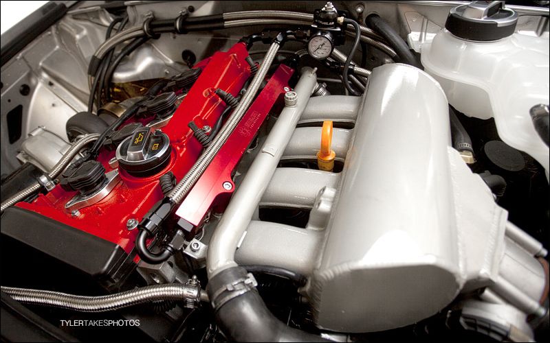

    Железо не позволяет сейчас держать эту мощность. Нужно вот это, хотя тут коллектор тоже неахти: рейка уже заказана.

    коллектор бомба!
    а Вова кстати не хочет разукомплектовать свой сарай? или он его продал уже? там вроде и колектор и рейка все есть и впуск

    У меня рейки есть наточенные. Под бензин и спирт.
    Будете заказывать регулятор- cразу берите про запас мембрану, а то и не одну. Рвутся они и тяжело вычислить, я так один сезон прокатал. Пока не обнаружил в чем дело. В конечном итоге поставил обычный заводской и как ни странно отстроил . А стоит три 044 и 1600форсы.
