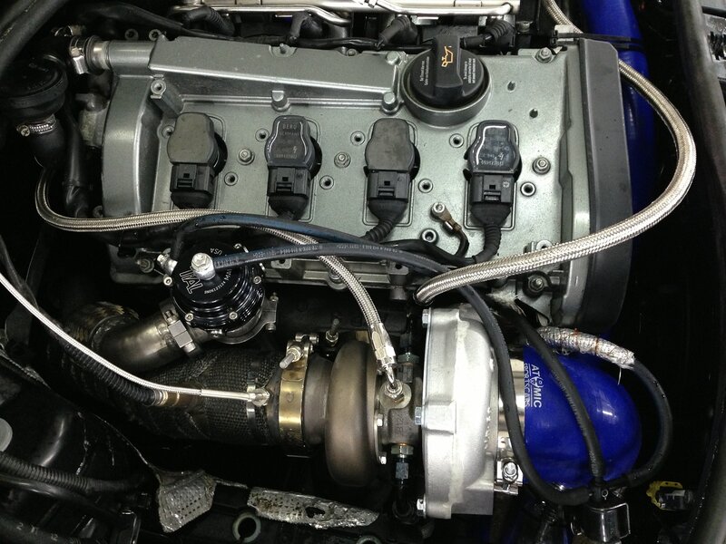

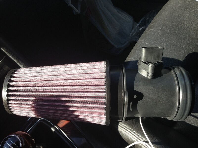

    Настройка :)
    Настраивали машину с Серегой во вторник немного, и в пятницу целый день.
    Заранее установили мап от дизеля 4х барный, все прописал в проге и все работает и правильно считает :rock:
    И уперлись в расходомер :D он от 2.7бт Хитачи начал жОстко шкалить на расходе воздуха в 340гр/сек :help::rollingeyes: и машина дергалась.....
    Купил расходомер от RS4 :rock: "бочонок" реально больше :thumbup: 91мм диаметр) вместо 85-86мм от 2.7бт
    Очень сильно задрал мозги при настройке внешний весгейт Tial с турбой GTX3071 т.к. она жестко передувала... не могли совладать с ним.....
    Но в итоге :rock::rock::rock: Серега молодец! и справился с ним!
    При тапке в пол закидывает 2.2бара и держит ровненько 2 бара при этом расход воздуха +- 400гр/сек :rock::rock::rock::rock::rock::rock: угол был не большой и t на впуске была 55гр под бустом....
    Но тут дошло дело до метанола :flirty: я был удивлен, машина поехала немного лучше, и при этом t на впуске под бустом стала 30гр :thumbup: и угол увеличился на 5градусов :rock:
    Но время уже было 12 ночи... поэтому на этом и остановились.
    продолжение следует)))
