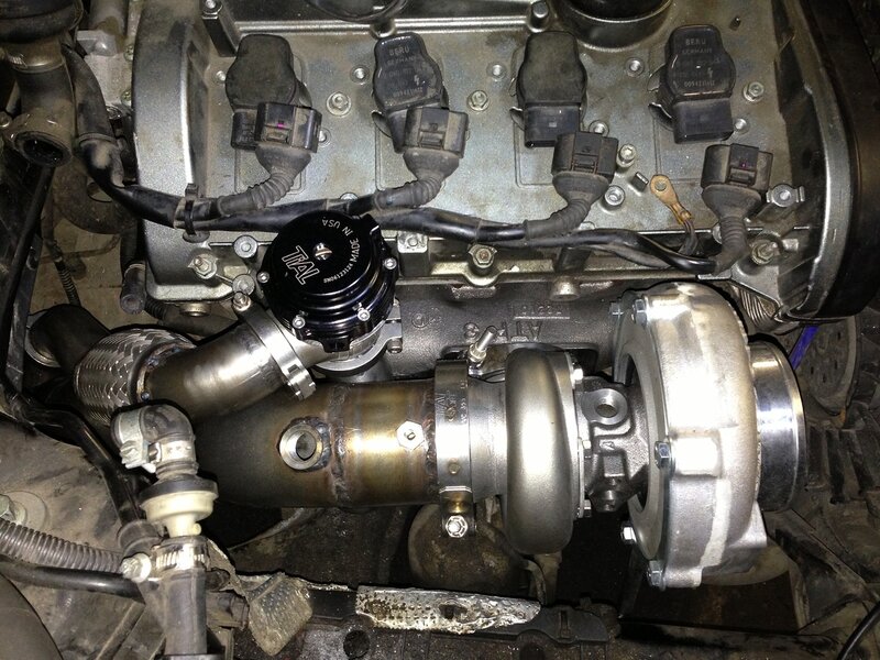

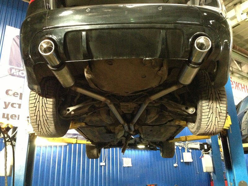

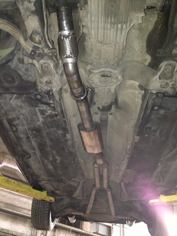

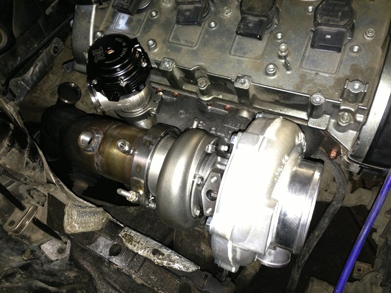

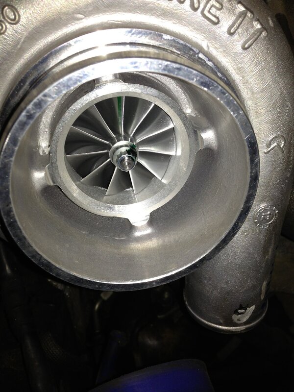

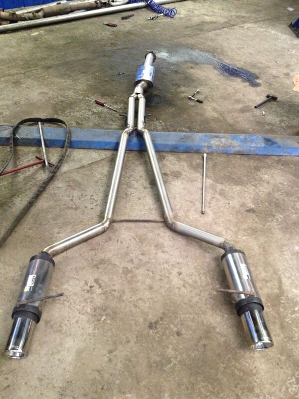

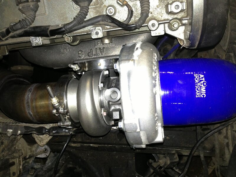

    Сварили выхлоп Atiho,примерили GTX3071
    Был в среду в сервисе.
    Сварили выхлоп Atiho и примерили Garrett GTX3071R :rock:

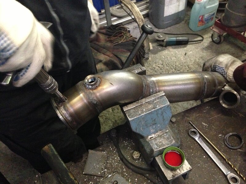

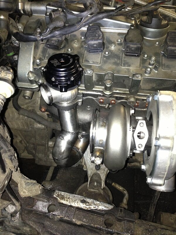

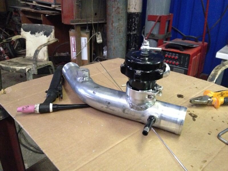

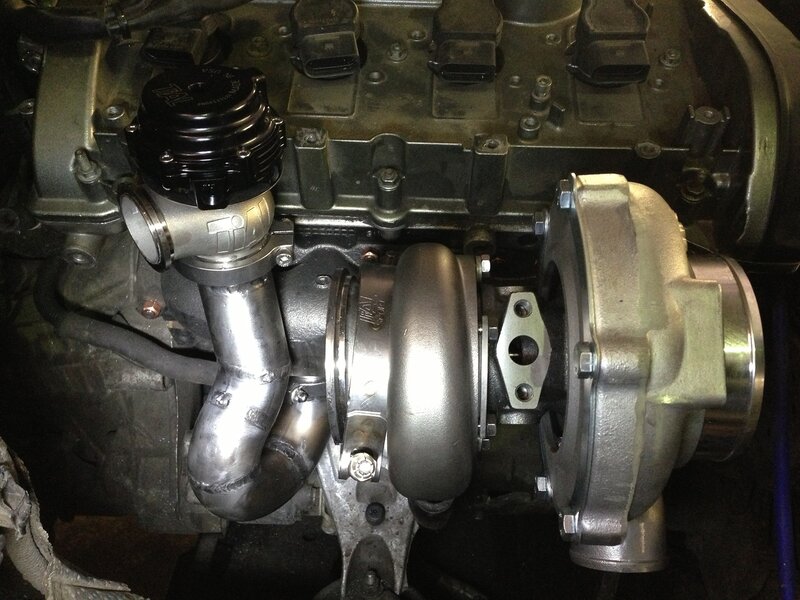

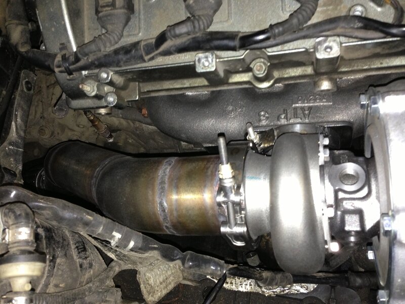

    Сварили отвод весгейта Tial и байпаса
    Процесс не стоит на месте :)
    Во вторник Женя сварил трубу под весгейт Tial :flirty: я был в нереальном шоке (в хорошем плане) как увидел :help:
    выход с весгейта идет к низу и входит в даунпайп,так тише (надеюсь :D) чем на улицу - маленький глушитель на V-бандах

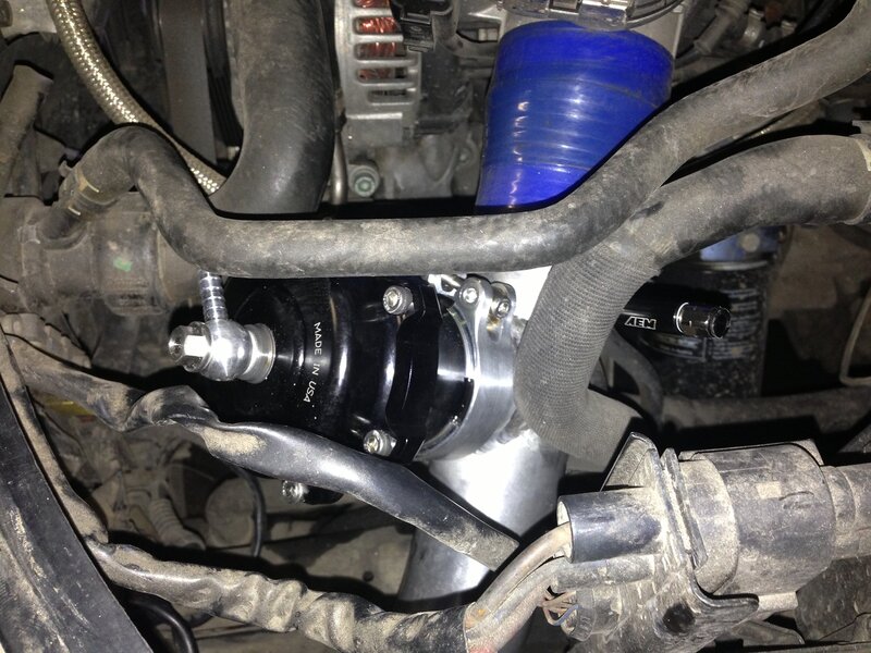

    И вспомнили,что мой байпас ТТ будет "детским" поэтому решили брать байпас Tial 11psi :rock:
    Спасибо ребятам из Атомика, поменяли весгейт чтоб с байпасом были одного цвета :thumbup:
    Заодно сделали место под форсунку метанола AEM
    И штуцер датчика ЕГТ в даупайа сделали
    [​IMG][​IMG][​IMG][​IMG]

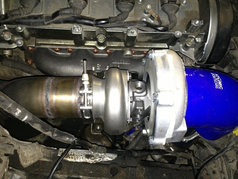

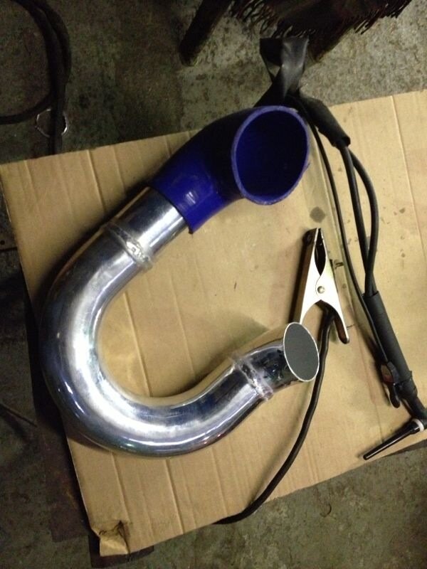

    Заготовка под впуск :) Женя будет завтра или в субботу делать :rock:

    1.222
    A
    датчик егт в выпускном коллекторе должен стоять, а не в даунпайпе
  12. Vl@d S4
    Vl@d S4 quattro ®
    18 окт 2006
    8.525
    Audi A6 Avant c8 3.0TDI 345лс
    Стараемся :thumbup:
    Трололо?:D
    Ты думаешь мы не знаем где должен стоять датчик ЕГТ:spy:
  13. lvv01
    lvv01 Живу я здесь
    28 май 2010
    1.222
    A
    Думаю что ВЫ не знаете, раз горбатого к стене лепите :spy:
  14. Vl@d S4
    Vl@d S4 quattro ®
    18 окт 2006
    8.525
    #374 Vl@d S4, 4 апр 2013
    На предыдущем коллекторе тоже фирмы АТР датчик ЕГТ стоял как раз в коллекторе в месте предусмотренном под весгейт-там площадочка и в него был вкручен :nod:
    Сейчас коллектор АТР похожий, но под V-Band'ы и место для весгейта используется по прямому назначению и датчик ЕГТ при всем желании некуда врезать :help:
    А в коллектор врезать.. прямо в чугуне очееень не хотелось сверлить :(
    И вообще очень многие ставят датчики ЕГТ в начале даунпайпа :nod:
  15. VIK40
    VIK40 Bad e-mail
    10 янв 2011
    613
    A4 1.8tq,sti,A4TQ
    Ну вроде 20 см от улитки)
  16. Lelik444
    Lelik444 Участник форума
    13 авг 2008
    451
    Audi A4/B5 1.8TQ
    А надо было сверлить. Будет брехать. Теплопотери на турбине все-таки не маленькие.
  17. Vl@d S4
    Vl@d S4 quattro ®
    18 окт 2006
    8.525
    а как после будет жить коллектор? трещины и т.д.
    если какие то частицы от температуры буду отваливаться,они полетят в турбу :help:
  18. Lelik444
    13 авг 2008
    451
    Audi A4/B5 1.8TQ
    у меня в горячке чугунной уже года 4 стоит. ничего не трескается и не отваливается.
  19. Скиталец
    Скиталец Живу я здесь
    12 дек 2003
    3.482
    1000+nm
    Хороший лаунч и шифт кат быстро выплюнет все на своем пути.
  20. Chek1st
    Chek1st ai
    18 фев 2009
    16.104
    TLC TDi bigbibik
    у нас ланчей нету не пухай народ )))
    да и в выпуске там давка не такая ибо ускоренее не то! :flirty:
    встречал у многих егт в чугунном колекторе на тд05 на тд06 и все ок! тут чисто дело хозяина как делать
    правильно - колектор
    проще - даунпайп
    только в первом случае точнее и реагирует датчик быстрее, а во втором погрешность больше и реакция не та - к сожалению
