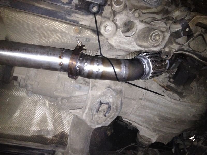

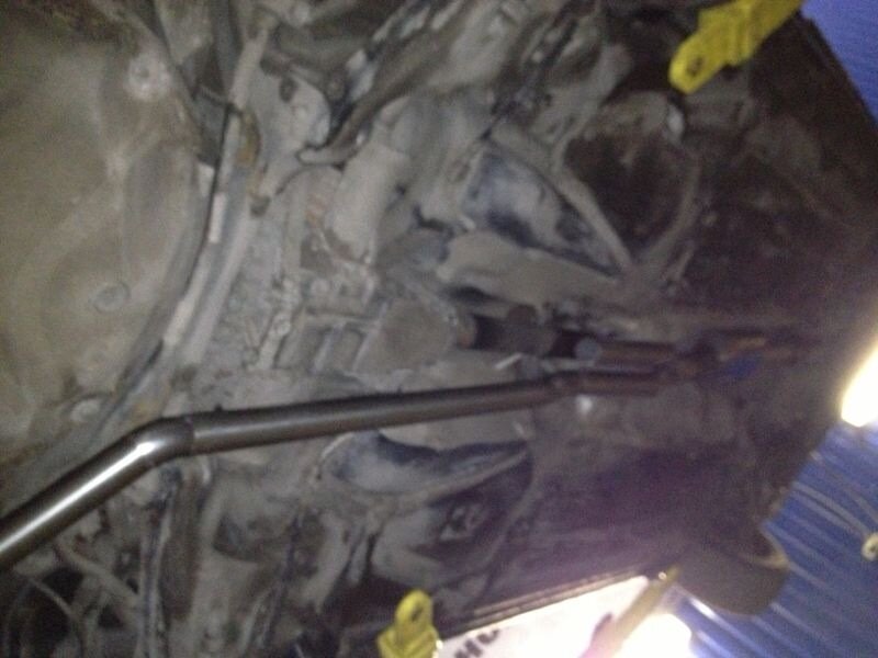

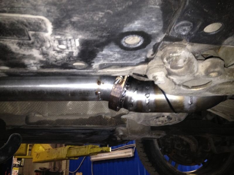

    Варим выхлоп))))
    Процесс пошёл :flirty: в пятницу оставил в сервисе все для ауди :)
    турбину с коллектором снял)
    Поставили новый колектор,варят отвод весгейта Tial
    Примерили GTX3071 :flirty: правда я пока не видел,только на днях поеду
    И варим новый выхлоп :rock:

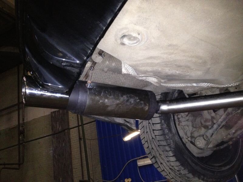

    Влад, а чё такую дрянь ставишь(я про атиху)? Потроха выгорят напрочь через 3-4 месяца, пердёж будет как на тазу.
  13. Vl@d S4
    Vl@d S4 quattro ®
    18 окт 2006
    8.525
    Audi A6 Avant c8 3.0TDI 345лс
    А что ставить?))
    Atiho и MG Race это одно и тоже :nod::nod::nod:
    Хотел Fox но под заказ 3 недели и сказали не фантан,но кому как
  14. Chek1st
    Chek1st ai
    18 фев 2009
    16.104
    TLC TDi bigbibik

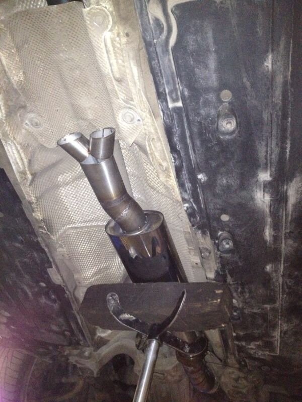

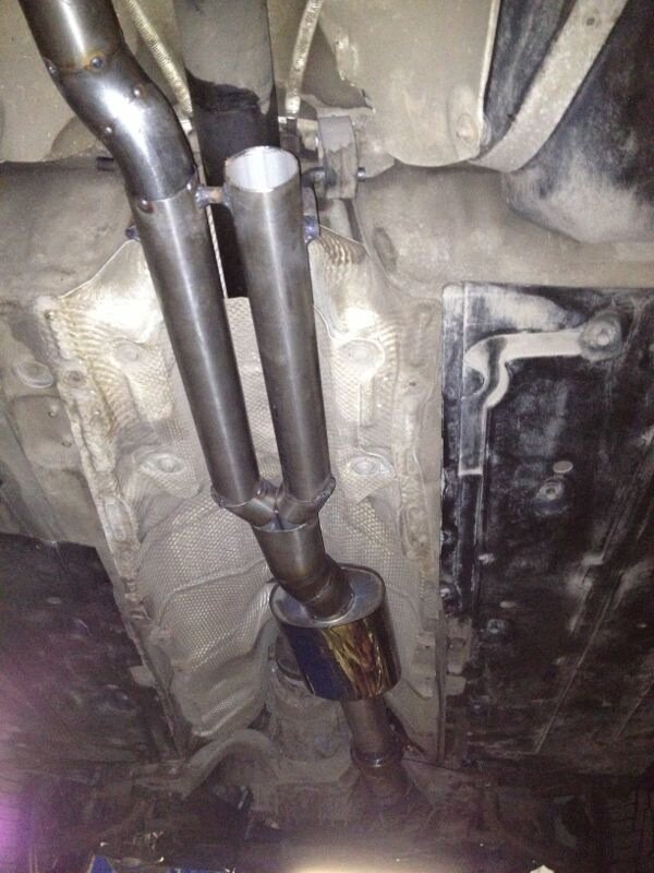

    для атихо облизательно хороший пламегас ато осыпятся
    атихо на 53 трубе надеюсь? или 63? :shock:
  15. Vl@d S4
    Vl@d S4 quattro ®
    18 окт 2006
    8.525
    резонатор нормальный) атихо 76 вход/выход
    банки 50мм вход с насадками 100мм
    В общем,что получится увидим :nod:
