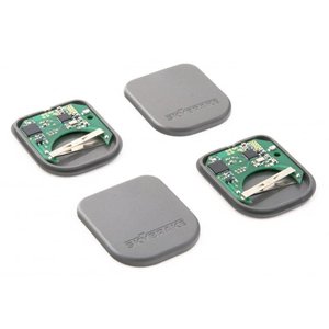

    Через некоторое время ,после того как завел авто, раздается звуковой сигнал , что это ? :shock:Мануала в наличии нет:shuffle:

    Сам себе отвечу :rollingeyes: по словам диллеров в метке " Sky brake " батарейка под замену. Поехал менять:nod:

    Батарейка в метке "sky brake" ,поменял , теперь без проблем:nod:

    А что за метка sky brake?

    Это развод от дилерских страховщиков - на авто с хорошим штатным иммобилайзером, разработанным инженерами специального отдела VAG, установить дополнительно еще один, возможно тоже разработанный хорошими инженерами, и тогда КАСКО дешевле.. А еще, если в штатной опции нет сигнализации, то нужно обязательно поставить колхозную сигналку, которая впоследствии за каким-то хрenoм еще и двери открывает и соответственно помогает их открыть воришкам использующим дешевые сканеры.
    У моей жены такой стоит на E87. Ненавязчиво навязали у дилера, когда авто ей купили... Задолбался я ей эти батарейки подвозить.. Вечно протянет с заменой, после того, как эти звуки начинаются, и одно и тоже - Саша, у меня беда, срочно привези...
    Да, еще.. когда на ходу начинается звук "потерянной метки" - это обычно значит, что села батарейка - главное не тупить в раздумьях, а тут же остановиться..

    Я разберусь, что мне с ней делать..) Конечно оставь, раз уже стоит. Совет - вози всегда запасную батарейку. Иногда так бывает, что с утра сигнал о том, что пора ее менять, а вечером уже метка не видится совсем.
    Хрен знает, в 2009 ее жене навязали, я по деньгам уже и не помню. Не дешево. Причем не сам иммобилайзер, а его вкорячивание.
    Навязывание заключалось в том, что это было условие отдельных страховых компаний предлагающих более низкую цену страховки.

    Батарейка села через год. Но этого можно избежать, если ваша метка будет не в автомобиле, как у меня, а в кармане владельца Авто. Все мы прекрасно знаем, о том как себя ведут аккумуляторы, в зонах с большими перепадами температур. Поэтому носите метку всегда с собой и в тепле.

    А зачем метку иммибилайзера оставлять в машине? Он же превращается в бесполезную «плюшку». Действительно, батарейки хватает на полтора-два года, если хранить ее, например, с документами.
