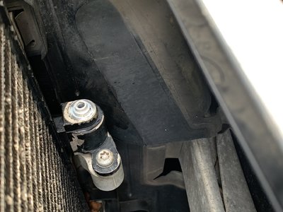

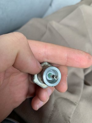

  16. MacMaksimLer
    MacMaksimLer Новичок
    12 июн 2023
    1
    Добрый день.
    подскажите как правильно называется элемент где крепить клапан под датчик. На СТО сорвали крепеж, что теперь нужна замена. Но как правильно называется элемент ? Икаете пути решения проблемы?
