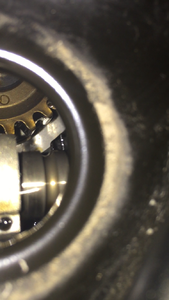

    привет. менял масло в машине решил посмотреть на состояние цепи открыл окошко и снял видео. Сам
    понятьпонять не могу в каком состоянии так как не могу найти ветков на натежителе. Кто шарит подскажите пожалуйста. Мотор 2.0 211л.с. первый поршень не поднимал, просто заехал в гараж и поставил на паркинг. И имеет ли значение поднимать поршень или нет?https://dropmefiles.com/nEe6B[​IMG]

    Почти три зуба,(замена при четырех)нужно менять.

    Спасибо большое! На холодную пару минут постукивает. Тысяч 5 проеду ещё? Или это уже на свой страх и риск?
  16. АндрейР
    АндрейР Желаю чтобы все!
    19 апр 2004
    65.062
    A3\8P\2,0Т\Q
    Именно так.
