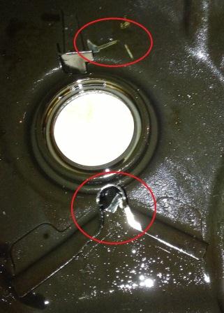

    Резюмирую по замене цепи на своем авто.
    Пробег при замене был 118 000 км. Характер вождения: с места а/м не рву, но езжу быстро. Причем последние 10000 км - по дорогам в Германии спидометр не опускался ниже 180 км/ч.
    Изначально причиной замены стали периодические посты в форуме и потенциальная опасность "потерять" двигатель, но 2-е тыс. км назад также появился металлический стук в районе цепи (периодический) на холостых оборотах при прогретом ДВГ, нехарактерный для а/м; шум от работы цепи на низких оборотах двигателя при езде, неоднородность работы двигателя на холостую и металлический звук той же цепи, в момент запуска ДВГ. Все это проявлелось постепенно, иногда я это замечал, иногда нет, но в последнее время носило явный и непрекращающийся характер. За неделю до ремонта даже жене запретил ездить на машине, во избежании "внезапной" поломки, которые иногда происходят у женщин (такая уж аура), а учитывая горную местность в Сочи, где я сейчас проживаю и постоянные нагрузки на мотор и цепь - решил, что потихоньку докачусь до Краснодара в субботу, но трогать до этого времени машину не буду. Потихоньку докатиться не получилось, т.к. в Лоо (20 км от Сочи) так долбанул колесом о свежую заплатку на дороге в виде небольшого холма, что колесо моментально спустило (в последствии выяснилось, что лопнул диск прямо посередине) поэтому добирался весь остаток пути (300 км) на докатке.
    В сервисе были произведены следующие работы:
    1. Замена цепи ГРМ (со всем перечнем позиций)
    2. Замена приводного ремня генератора (тоже менял в первый раз) с роликом (без натяжителя) - так получилось, что заказанный натяжитель не успели привезти, но старый со слов мастера - очень даже проходит тыс. 30 без проблем. Работы в этом случае встали в 0 руб, по причине их съема, во время замены цепи. (оплатил только расходники)
    3. Замена масла и фильтра (хотя при замене цепи ГРМ менять масло не нужно)
    4. Бесплатная диагностика по кругу всяких мелочей
    За все работы и з/ч по приводному ремню и ролику + герметик - отдал 18500 руб. З/ч по цепи ГРМ покупались мной в Мск, ~ около 12500 руб.
    Со слов мастера-приемщика (менял в Audi-Центр Краснодар), натяжитель был выдвинут "по полной" и мне крайне повезло, что цепь не перескочила. Цепь уже задевала масолобтекатели и стерла один из них на нижней крышке, от этого были и стуки, да и саму ее слышно было уже явно от того, что она об ту же крышку терлась сама. Фото прилагаю. После замены - двигатель шелестит как новый)). Так что в данный момент у меня так сказать "отлегло". Общая сумма ремонта (з/ч свои + замена у официалов) - 27000 руб.
    Так что как-то так.

    У меня так-же на крышке протерло в этих местах! На 195000 км... Ну ничего успели поменять цепь!

    Видите, раз на раз не приходится - 195т. - это вообще героический пробег, если цепь не менялась ранее/ Я просто считаю, лучше перестраховаться, тем более что вряд ли такое состояние крышки - это нормально явление)
